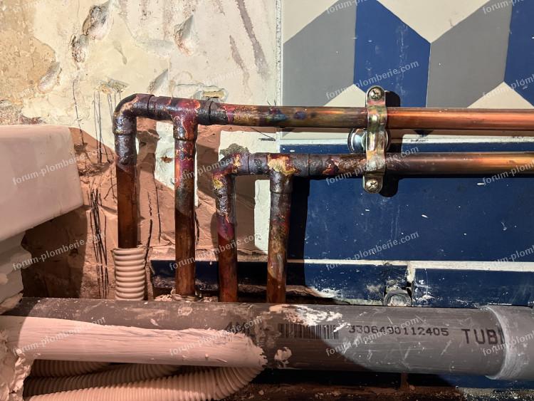

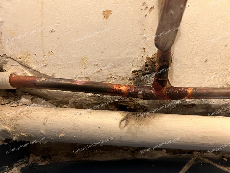

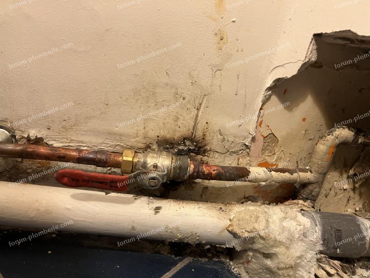

Suite à une intervention afin de réparer une fuite sous la douche dans chape, cette installation a été réalisée.
Depuis je n'ai plus assez de pression dans le lavabo et par ailleurs je me pose des questions sur la qualité des soudures.
Un avis ?

Bonjour VesponeGTR.
Quelque remarques en passant.
Les soudures ont été faites au chalumeau et elles tiendront.
Attendons d'autres avis sur ce point précis.
Trois constatations.
- Le plombier n'a pas protégé le mur avec un isolant minéral, notamment au dessus du tuyau d'évacuation.*
- Pas de finition avec un abrasif fin.
- L'alignement en image 3 n'a pas été respecté. Idem en image 1.
- Lors d'un examen professionnel ce travail ne passerait pas.
Pour ce qui concerne le manque de débit ou pression, il faudrait voir ce qu'il en est au niveau de la jonction en image 2 en démontant le flexible. Sinon, demander au plombier.
* Vu dans un hôpital public il y a peu, pose d'un système apparent avec manomètres nécessitant la pose de tubes cuivre et leur raccordement pour véhiculer de l'oxygène médical.
- Coupe des tubes au coupe-tube, pas d'ébavurage interne.
- Soudure sans protection du mur, mais sans traces malgré tout. Aspect beaucoup mieux que sur les images ci-dessus.
- Finition soignée à l'abrasif fin
- Nettoyage sommaire du chantier, mais sans aspirateur.

Idem en image 1 2

Merci pour votre avis.
En ce qui concerne le manque de pression, cela provenait de déchets de soudure qui avaient bouché le mousseur. Donc cela est résolu !
Pour ce qui est de la qualité des soudures (pas très bien alignées) j'espère que cela va tenir dans le temps....
L'aspect esthétique n'est pas très grave si cela tient !
Encore merci.
02 novembre 2025 à 09:58
Réponse 4 du forum Plomberie
Avis sur réparation fuite que penser de ce travail ?
32 190 messages
Bonjour VesponeGTR, et merci pour votre retour.
Les soudures tiendront, bien que pas franchement de qualité à laquelle on s'attend.
On s'étonne que des déchets de soudure aient pu obstruer le filtre, car lors de l'opération, l'apport migre par capillarité.
Ne serait-ce pas plutôt une obstruction antérieure à la présente opération ?
Un coup de peinture vous fera oublier la finition défaillante.
