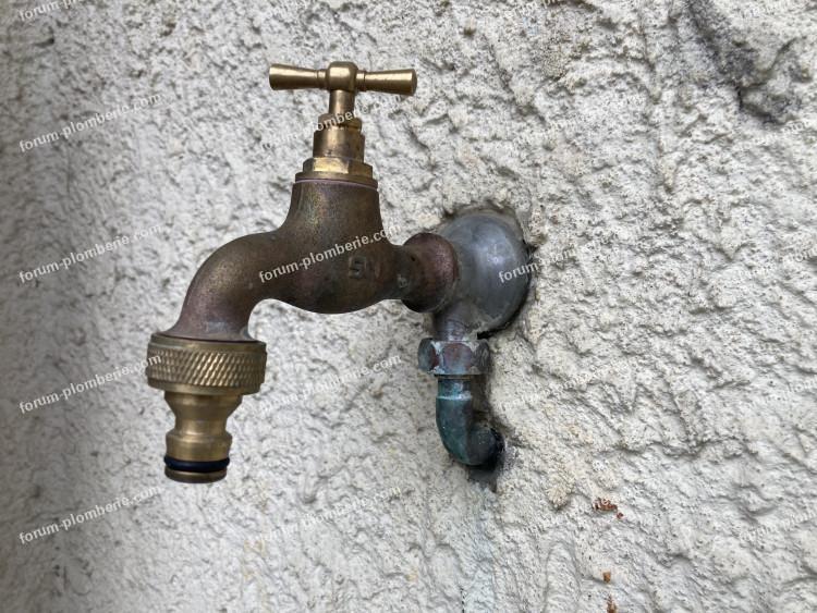

Je vais isoler puis plaquer un mur de mon garage sur lequel passe la canalisation d’un robinet extérieur.
Je n’aurais plus accès à cette conduite cuivre mais je veux conserver mon robinet et éliminer tous risques de fuite potentielle. J’aurais donc besoin de votre avis sur la question.

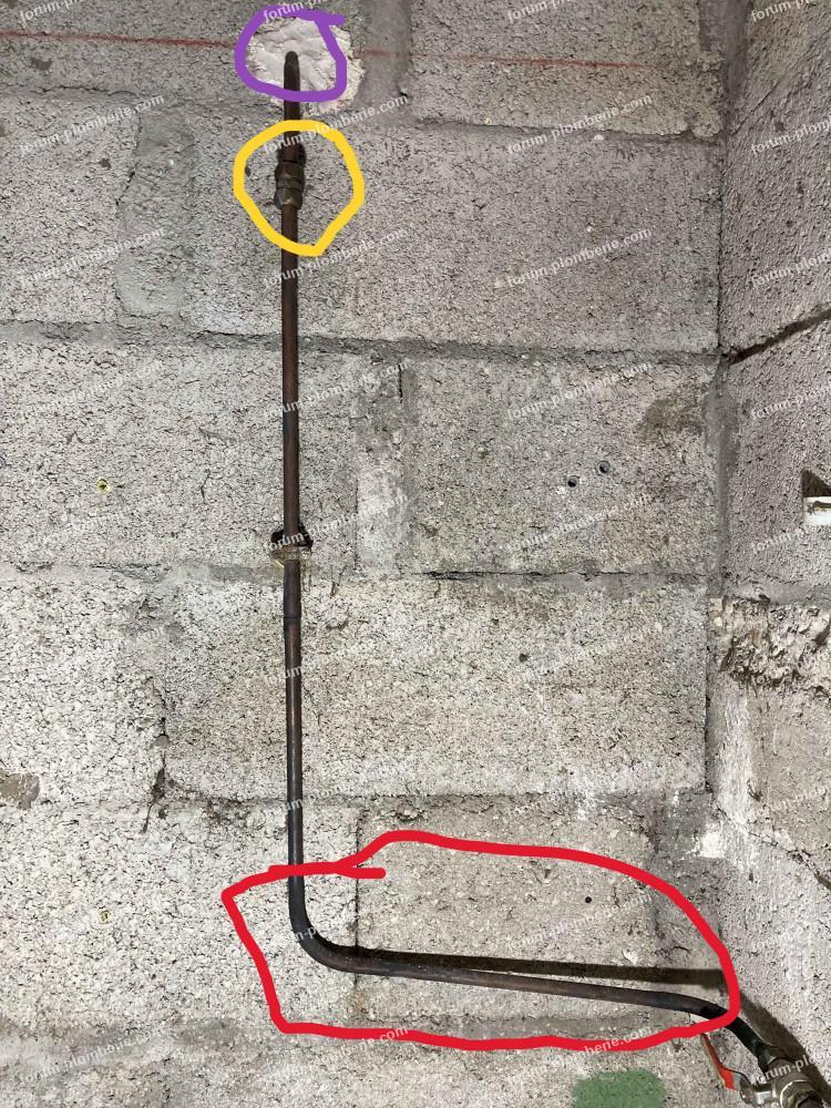

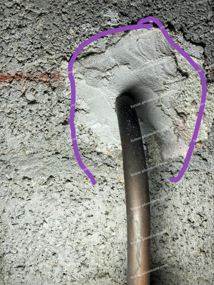

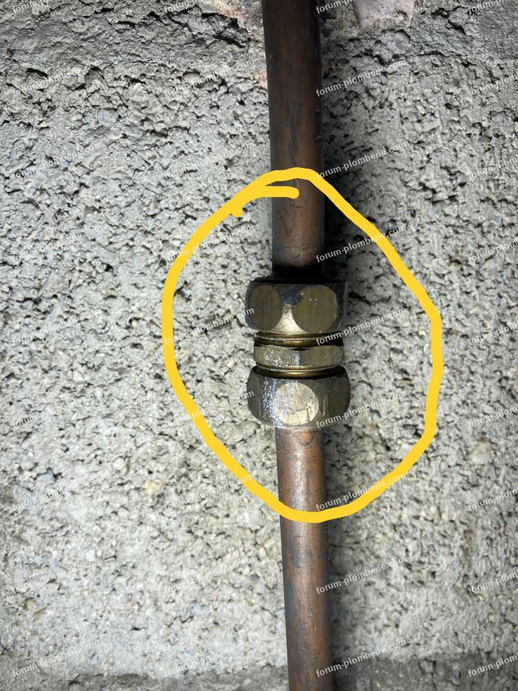

En violet : Que pensez-vous du passage dans le mur ? Je pense que c’est du MAP
En jaune : Que penser de ce raccord ?
Je ne sais pas si c’est un raccord rapide ou un raccord à vis brasé.
En rouge : Ce coude ne longera plus le mur mais arrivera en face.
J’avais pensé que le mieux serait de repartir sur un nouveau tube cuivre sans raccord ni brasures mais je me complique peut-être la tache ?

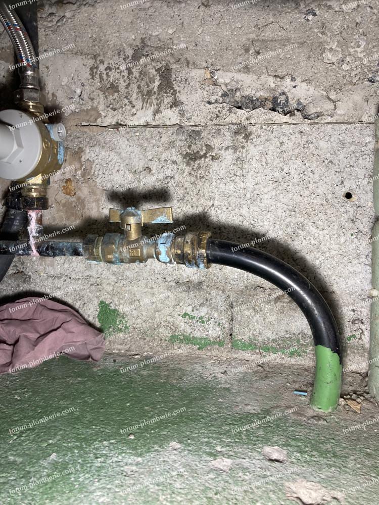

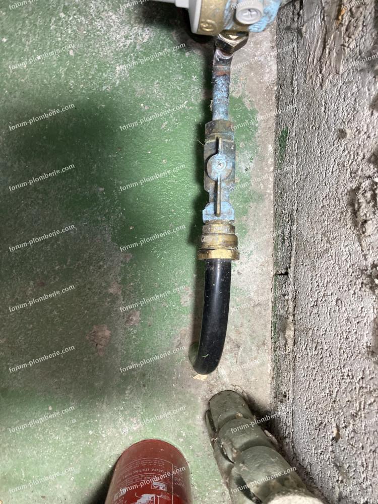

J’ai également mon arrivée principale en PE de ø 25 qui risque également de me gêner et sur lequel je poserai peut-être un coude.
Il est là depuis l’origine de la maison, y-a-t-il un risque de casse si je cherche à modifier sa courbure ou sa direction ?
Puis-je envisager de le chauffer si ça peut aider ?
Notez que je resterai prudent, c’est quand même l’arrivée principale !

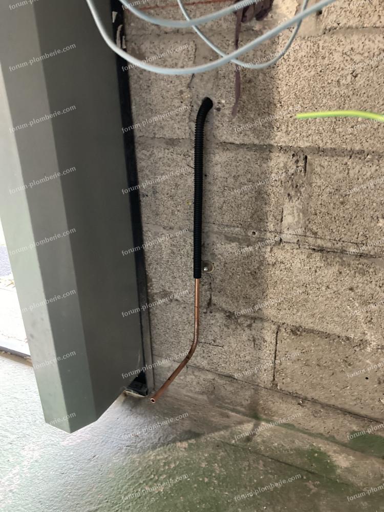

Le passage du cuivre dans le mur, même s'il a fait ses preuves, présente deux défauts dont on ne sait s'ils sont minimes ou non :
- Le tube cuivre n'est pas gainé, et peut-être finira t-il par se dégrader, sans que nous en soyons sûr.
- Le coude à l'extérieur est brasé à l'étain. Bien faite, la liaison est fiable à très long terme.
En jaune on voit un raccord olive qui, tant qu'on n'y touche pas, est fiable.
Au map, bien pratique pour le collage, on préfère le plâtre pour la finition.
Il se peut que le compteur soit en amont, auquel cas refaire toute la liaison serait possible, sauf si le tube est enterré profond, ce qui est probable.
Une option serait de laisser l'arrivée apparente sans isoler, voire la camoufler de façon démontable.
La modification de l'alimentation du robinet extérieur n'est pas bien compliquée. Un plombier aurait vite fait de faire les coudes à la cintreuse et de fiabiliser l'alimentation du robinet une fois pour toutes ; vous pourriez lui sous-traiter l'opération.
Citation :C'est ce que nous ferions, tout en gainant le tube dans le mur (et en bouchant pour éviter les entrées d'air et de poussière, même si cela ne sert à rfien), et en soignant le coude vers la patère avec une brasure cuivre/phosphore. Vous pourriez allonger la partie verticale vers la patère pour avoir du jeu lors du montage.
Citation :C'est tellement raide que ce ne serait certainement pas possible sur une si petite longueur.
Citation :Physiquement cela pourrait modifier la structure du matériau et l'affaiblir. Attendons l'avis d'un professionnel expérimenté.

J'ai bien noté vos commentaire, je vais prendre le temps de réfléchir à l'arrivé en PE qui je vous le confirme est bien "scellée dans la dalle du garage. Cette partie est moins urgente pour l’instant.

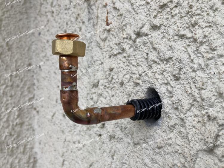

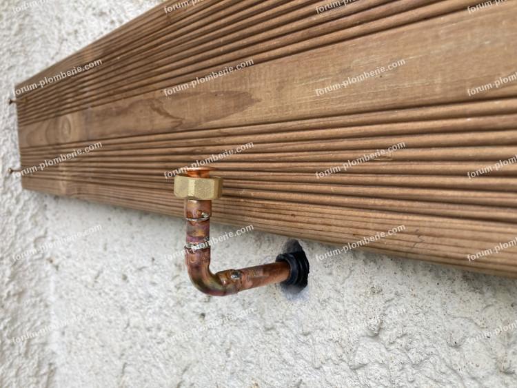

Ça y est, j'ai fais le boulot aujourd'hui.
Après une première brasure catastrophique (bien trop chauffé) la suite s'est apparemment bien déroulé.
Les brasures pourraient être bien plus jolies mais je pense qu'elles sont fonctionnelles.
Il ne me reste plus qu'à finir l'assemblage et jointoyer les finitions.
Je ne compte pas raccorder avant la fin du placage, la mise à l'épreuve attendra mais j'ai confiance.
Au pire si fuites il y à, elles sont accessibles.
En résumé : avoir assez de matière pour faire des essais.
Le cintrage au ressort n'est pas évident pour suivre les cotes, je me suis raté sur le premier tube.

Bonjour Max3870,
Un coup d'acétone et un peu de peinture glycéro par exemple assurera la finition.
N'oubliez pas d'ébavurer la coupe en bas. Il existe un outil fait pour et qui est bien pratique.
Sinon, c'est l'abrasif mais c'est plus long.
Citation :Ce qu'on voit semble correct, l'étain a bien coulé.
