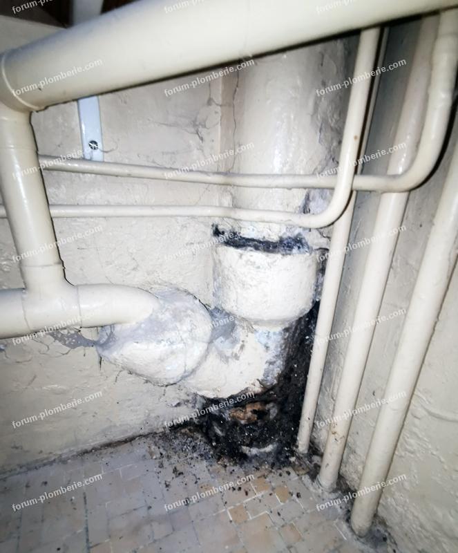

Dans le cadre de l'achat de ma résidence principale, je suis confronté à une interrogation pour laquelle je n'ai aucune qualification.
Dans le placard de la cuisine se trouve des tuyaux dont celui d'évacuation je suppose.
Celui-ci semble être dans un état douteux.
Et cela me questionne dans le cadre de mon achat.
Nous ne savons pas s'il s'agit d'une fuite, si nous pouvons transmettre notre doute à l'agence immobilière afin de voir avec le propriétaire vendeur de faire intervenir un plombier qui nous fasse un retour sur l'état du tuyau, si c'est grave ou pas, et combien cela peut coûter.

Quelques remarques en passant, juste en rapport avec la photo.
On peut penser que l'immeuble a déjà un certain âge vu l'évacuation en fibro-ciment qui date, et qui n'est pas saine.
Il serait bon que vous ne commenciez pas votre vie de propriétaire avec des travaux sur les bras, qu'il serait souhaitable, voire normal, que le propriétaire vendeur prenne en charge.
Si des travaux de remise en état sont effectués, il serait bon de rajouter un tampon de visite, toujours utile en cas de débouchage.
Avant d'acheter, un diagnostic général doit être fourni. Il faudrait voir si ce problème est relaté.
Si le collecteur est relié aux étages du dessus, les usagers ne devront pas utiliser l'évacuation pendant un temps suffisant, sous peine d'inondation nauséabonde et particulièrement sale dans cet appartement.
Il y aura donc des contraintes à prévoir par l'intervenant.
Ce ne semble pas simple.
Une intervention qui pourrait être rapidement onéreuse et compliquée.
Attendons d'autres avis, dont celui de l'ami Gad plus précisément.

Vu d'ici on ne voit que du noir sur le tube et des particules par terre (fuite de matières diverses séchées ?), et la situation n'est pas claire.
Il vous faudrait des garanties avant de signer.
