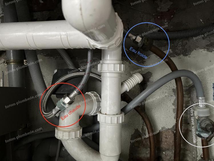

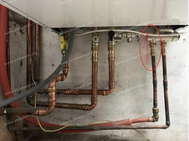

Je dois remplacer le robinet mitigeur de ma cuisine car il est fissuré, mais je rencontre plusieurs difficultés :
1) Il n’y a aucune vanne de coupure sous l’évier, ni sur le circuit d’eau chaude ou froide, ni sous la chaudière.
2) L’alimentation en eau chaude du robinet se fait via un flexible puis un conduit rigide, qui repart directement sur le RTA de la chaudière sans passer par des vannes.
3) Pas de groupe de sécurité sur l’installation.
4) Je n’ai aucune compétence en plomberie.
Pour intervenir, je pense devoir couper l’eau froide à l’arrivée générale du bâtiment et éteindre la chaudière (Frisquet pour l’eau chaude, mais je ne suis pas sûr de la procédure ni des risques.
Auriez-vous des conseils pour remplacer le mitigeur en toute sécurité dans ces conditions ?
D’emblée, j’ai l’impression que l’installation n’est pas aux normes (RTA branché à l’envers, pas de groupe de sécurité ni de vannes, etc…). funk
Merci d’avance pour votre aide !

Bonjour Fyr.
1) Rien ne l'oblige, cela vous force seulement à devoir couper l'eau au général.
2) sous la chaudière vous partez en eau mitigée sur une section de cuivre avant de passer sur du PER.
Le réglage de la température se faisant via la molette en noire sur la droite de l'entrée eau froide de la chaudière et qui fait office de RTA (Robinet thermostatique ou limiteur de température).
Les vannes ne sont pas une obligation.
3) Vous n'avez pas de groupe car vous faites de l'eau chaude en instantanée, il n'y a pas d'accumulation.
C'est la chaudière gaz qui s'allume lorsque vous soutirez l'eau chaude pour, justement, vous chauffer l'eau.
Pour faire simple il vous suffira simplement de couper l'eau au compteur, de vidanger le réseau ou vous devez intervenir en ouvrant simplement l'eau chaude et l'eau froide du mitigeur de la cuisine, puis de vous y attaquer.
Bon chance.
