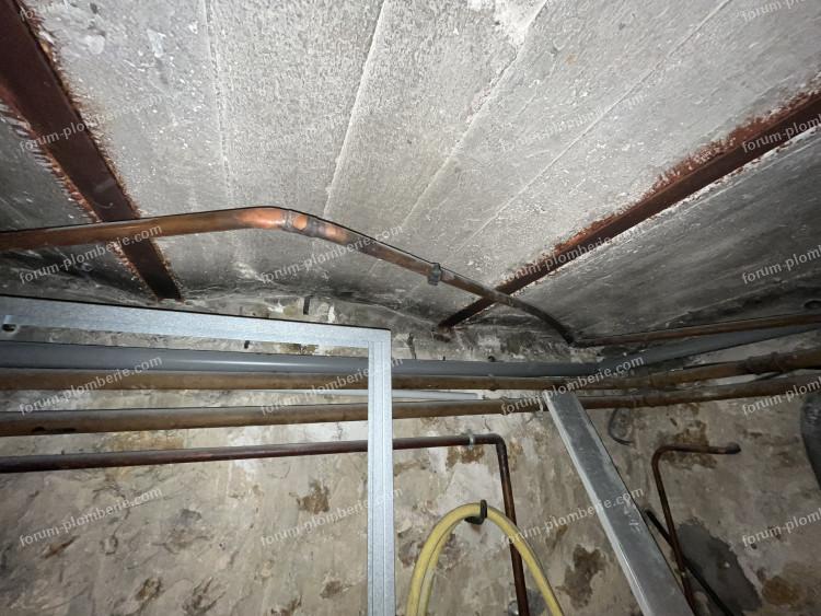

Une gaine électrique était attachée au tuyau d’arrivée du gaz, et en tirant la gaine j’ai déformé ce tuyau du gaz (voir photo).
Vous pensez que je peux forcer un peu dessus pour le remettre bien ou c’est risqué ?
Ç’aurait été de l’eau ça m’aurait pas gêné mais j’ai peur de la fuite de gaz…
Seul le cuivre recuit est malléable. Ce n'est pas le cas chez vous.
Le cuivre en place depuis longtemps est écroui et ne se prête pas à la déformation.
Si le tube actuel ne vous gêne pas, laissez le ainsi. Dans le cas contraire, faites appel à un professionnel qualifié.
Le mantra du forum plomberie est qu'on ne touche pas au gaz, appareils et canalisations.
