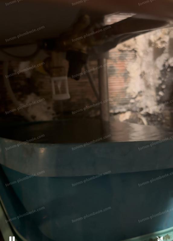

Voici la courte vidéo en question et la photo si nécessaire.
Vidéo fuite chauffe-eau
voici la photo

Un goutte à goutte sérieux.
Comme on ne voit rien et que vous ne précisez pas la nature du chauffe eau, ni son âge, ni par où l'eau sort, on ne peut rien déduire.

La vidéo est plutôt visible, l’eau du ballon coule en bas sur le bout blanc, il a 10 ans cette année.
Avant de changer je vais tout même tenter de la réparer, c’est pour cela je veux être fixé car ça me rappelle mon chauffage qu’on disait en fin de vie et qui marche toujours bien.
J’ai éclairci la photo, merci.

Le "bout blanc" est une partie du siphon absent qui se trouve en principe sous le groupe de sécurité.
À ce qu'on peut voir c'est le groupe de sécurité qui coule.

Désolé, mais vous ne répondez pas aux questions.
Éclaircir une photo floue qui ne montre pas les détails de la fuite ne fait guère avancer l'aide que les contributeurs peuvent apporter.
S'il s'agit bien d'un chauffe-eau électrique muni de son groupe de sécurité et que le réservoir fuit, probablement à la jonction soudée des fonds et de la partie cylindrique supposée émaillée, il n'y a rien à faire.

La soupape du groupe de sécurité reste ouverte.
Pas de changement de pression au sein de la maison ?
Vérifiez bien que vous êtes aux alentours de 3 bars sur l'arrivée d'eau après compteur, auquel cas la surpression force l'ouverture de la soupape.
Il faudra installer un réducteur de pression ou songer à le changer si réducteur il y a et ne fait plus correctement son boulot.
Autrement c'est le calcaire qui bloque la fermeture de la soupape de sécurité et là, même en changeant le groupe vous risquez d'être de nouveau confronté au même problème plus tard.
Il faudra donc détartrer le ballon et changer le groupe de sécurité par la même occasion.

Avec un amplificateur de lumière sur la vidéo on voit effectivement un groupe de sécurité qui coule en permanence.
On a quelques idées, mais faudrait-il encore échanger.
