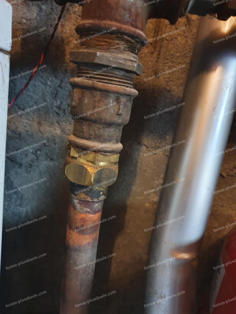

Je dispose du montage dont quelques photos sont jointes. Je voudrais temporairement monter un raccord femelle en 1" à la place du tube.
Mon problème est que je ne trouve rien qui pourrait se visser sur l'existant.

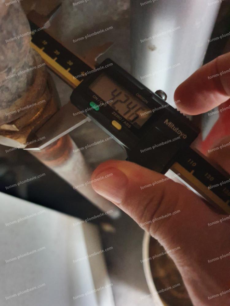

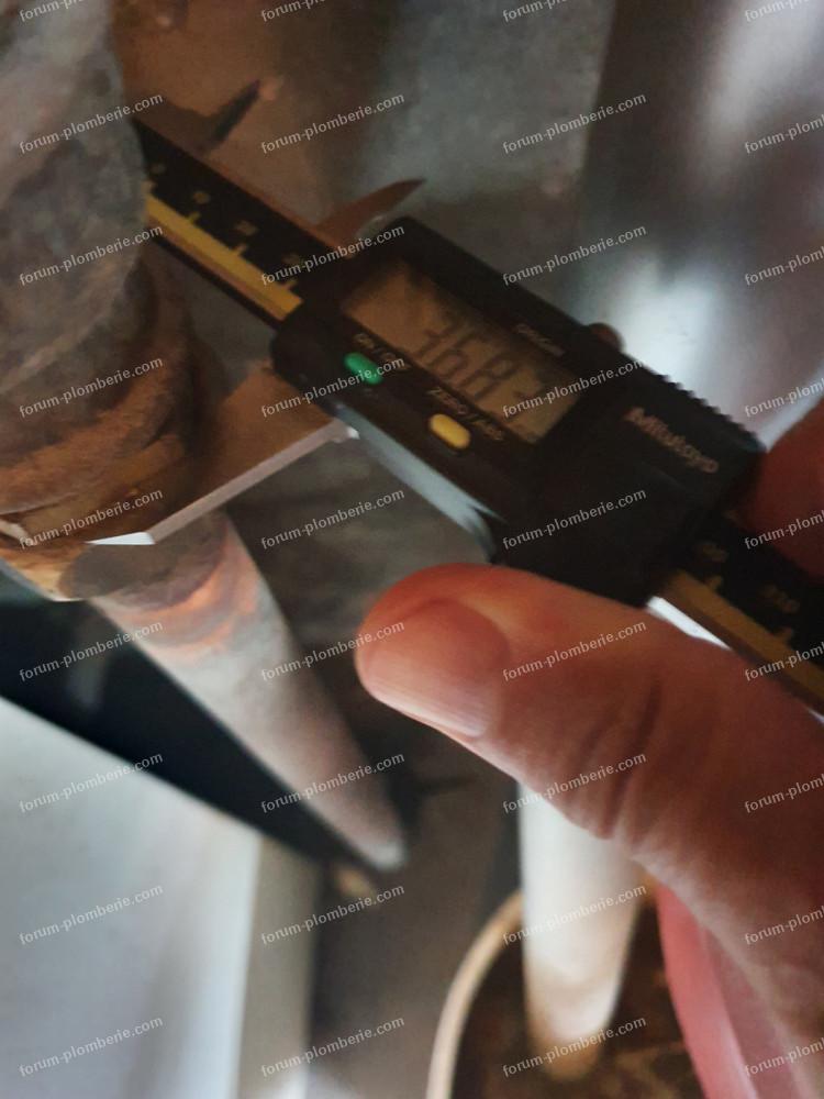

J'ai pris quelques côtes :
Diamètre de la partie filetée, environ 37mm
Taille de la clé : environ 42mm
Le tube du bas fait 28mm de diamètre.

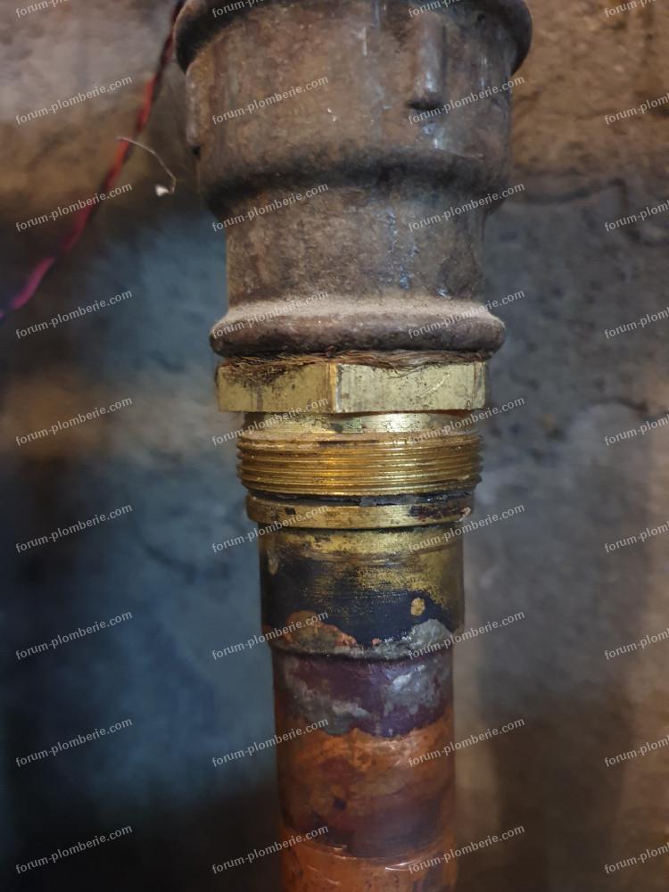

Pour que vous puissiez voir comment est monté le tube, une des photos montre l'ensemble sans l'écrou.
Cela semblerait être du 1"1/8 mais je ne trouve pas de raccord à cette dimension.
1"1/4 est trop grand et 1" trop petit.
Il y a quelque chose qui m'échappe. D'où mes questions :
- Avez-vous un raccord à me recommander pour pouvoir raccorder un raccord en 1" femelle à la place du tube.
- J'envisage une version moins simple qui consiste à acheter un bout de tube en 28 que je monterai exactement comme celui-ci avec un bicone 1" à l'autre bout. C'est ni simple, ni économique mais là encore, je ne trouve pas ce qu'il faut pour monter le tube de 28 sur le système actuel.

La question m'échappe un peu.
Vous cherchez un raccord à mettre en lieu et place de celui en laiton, ou vous cherchez un raccord qui s'adapte uniquement sur le filetage vu sur la photo ?
Dans ce dernier cas, ce sera difficile car les filetages mâles qui reçoivent les écrous des raccords 3 pièces ne sont généralement pas standard.
Vous pouvez simplement remplacer le raccord dans sa totalité, en démontant depuis le manchon réduit en fonte malléable.
Revenez sur le site au cas où je n'aurais pas bien saisi le sens de votre question.

Merci de votre réponse.
Plus concrètement, cette canalisation est sur mon circuit d'eau chaude. Ce tube est relié de l'autre côté à ma chaudière et très proche d'elle par le même système.
Je désire l'enlever pour tenter un nettoyage de la chaudière.
Étant donné que côté chaudière le raccord est très proche de l'angle sol/mur et derrière la chaudière, c'est difficile d'accès.
Je préfère rajouter un chose temporaire quitte à ce que ce ne soit pas super étanche le temps du nettoyage et pouvoir assurer un remontage étanche et simple.
J'ai bien compris ce que vous m'avez dit sur le raccord 3 pièces.
Vous dites que les filetages sont non standards, cela veut-il juste dire qu'ils ne sont dans la gamme classique par demi pouce ou cela veut-il aussi dire que si j'achète un autre raccord 3 pièces pour le diamètre de mon tube, il pourrait ne pas être au même filetage que celui installé ?
Deuxième question : "raccord 3 pièces", c'est la même chose que "raccord union" ?
Bonne journée.
Julien

Re.
Sur certains raccords 3 pièces, selon les fabricants, le filetage qui reçoit l'écrou n'est pas toujours standard, c'est le cas d'après votre photo.
Il existe des raccords 3 pièces dont la partie écrou est supérieure d'un diamètre par rapport au filetage de base, ex : un raccord 3 pièces mâle 20x27 (3/4 de pouce)pour cuivre de 22 aura un filetage pour écrou en 1 pouce (26x34)).
Si vous achetez un autre raccord 3 p. pour votre tube de 28, la partie filetée mâle qui vient sur le raccord fer sera en 26x34,et la partie écrou sera en 33x42 (1 pouce1/).
Ces deux filetages sont standard. Le raccord 3 pièces, est aussi un raccord union, droit ou coudé, mais il existe aussi des raccords 2 pièces qui sont aussi des unions.
Il fut un temps ou les raccordements sur tube cuivre se faisaient par union à collet battu, c'étaient des raccords 2 pièces en lieu et place de soudure.
