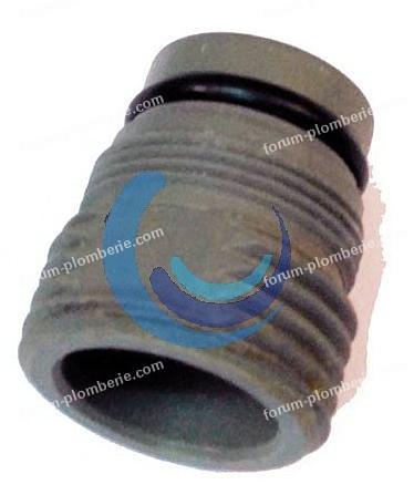

La pièce qui fait le joint entre le robinet de bain et le flexible de ma douche est abîmée, et je n'arrive pas à trouver cette pièce mystère pour la remplacer.
Ils n'ont pas su me renseigner à LM.
Voici une photo de la pièce abîmée, ainsi que les photos du robinet et du flexible de douche qu'elle raccorde.
Si jamais vous connaissez le nom de cette pièce, ou bien où la trouver, cela me serait d'une très grand aide, merci beaucoup. :)

Cette pièce est une réduction munie d'un joint spi pour l'étanchéité.
D'un côté il me semble du 15/21 partie côté flexible et de l'autre 20/27 qui va se loger dans la partie photo droite (mesure sous réserve car sur photo pas évident).
Allez plutôt chez un grossiste spécialisé, pas dans une GSB (Grande Surface de Bricolage), avec les articles de la photo de droite

Vous devez pouvoir vous passer de cette pièce en caoutchouc qui ne sera pas facile à trouver, elle est spécifique à la marque,
on dirait que l'intérieur de la sortie douche sur le mitigeur est fileté en 15 / 21 femelle, le raccord sur flexible lui aussi en 15 / 21 femelle, si oui, un simple mamelon mâle / mâle 15 /21 laiton un peu de teflon pour le joint sur le mitigeur et l'affaire devrait être classée.

Cette pièce est une réduction avec un joint spi pour l'étanchéité, nul besoin de s'en procurer une nouvelle, vous pouvez la réparer ou utiliser des pièces de substitution en vous adressant à des spécialistes que vous trouverez sur le marché.

Cette pièce mystère (photo 1 de tp34) c'est simplement le clapet qui permet de diriger la pression de l'eau soit vers le bec de remplissage de la baignoire, soit vers la pomme de douche.
Pour la manœuvrer il suffit simplement de tirer (vers le haut) ou pousser (vers le bas) le bouton qui se trouve sur le dessus de la robinetterie de la baignoire.
Si vous ne trouvez pas cette pièce et si ce clapet est dans le même état que sur la photo, remplacez directement la robinetterie.

La pièce de droite, en plastique, c'est l'inverseur...
Moi je recherche la pièce de gauche, la chromée.

Ayant le même problème, la pièce fait partie de l'inverseur automatique pour mitigeur de douche.
La référence est Roca A525080509.
La pièce en plastique comportant le joint porte la référence Roca b]0029A529000057/b
inverseur bano kit Roca
Une alternative est la pièce ROCA A525095607

Cette pièce, qui devrait rester dans le robinet vient avec le flexible de douchette parce qu'un plombier l'a collée.
Il est là le problème. Elle devrait être dévissable.
De plus la clé 6 pans, comme le filetage ne sont pas standard, sont introuvables, pour faire racheter des mitigeurs.

J'ai le même problème avec cette pièce en plastique qui semble être collée dans le flexible.
Et comme cette pièce fait en fait partie du robinet, il est impossible de fixer un nouveau flexible au robinet de la baignoire.
Comment faire ? Où trouver cette pièce et comment se nomme-t-elle ?

Ayant eu ce même problème avec la pièce en plastique restée coincée dans le flexible.
Seule solution pour ne pas changer le mitigeur : Acheter cette référence Roca A525080509 pour en récupérer la partie basse qui se dévisse.
Encore merci à Raykroc pour son message qui m'a bien aidé.
Les pièces sont encore trouvables mais pour combien de temps encore ?
