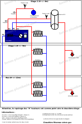

Je rencontre un problème avec une installation de chauffage montée en parapluie (j’entends par ce terme que la chaudière est au point haut et les radiateurs en-dessous).
Le problème est que je n'arrive pas à maintenir une pression dans le circuit qui devrait être selon l'installateur de +/- 1.4 bar (hauteur total de la maison +/- 15 m). Dès que j'essaie franchement d'ajouter de l'eau la soupape crache directement, il faut alors jongler avec la vanne d'appoint pour éviter les ouvertures de la soupape.

Je joins un fichier grossièrement représentant l'installation.
Bien à vous.
schemas parapluie

Juste une question, dans ce type d'installation "parapluie avec chaudière au point haut" le vase ne doit-il pas être monté au point bas ?
