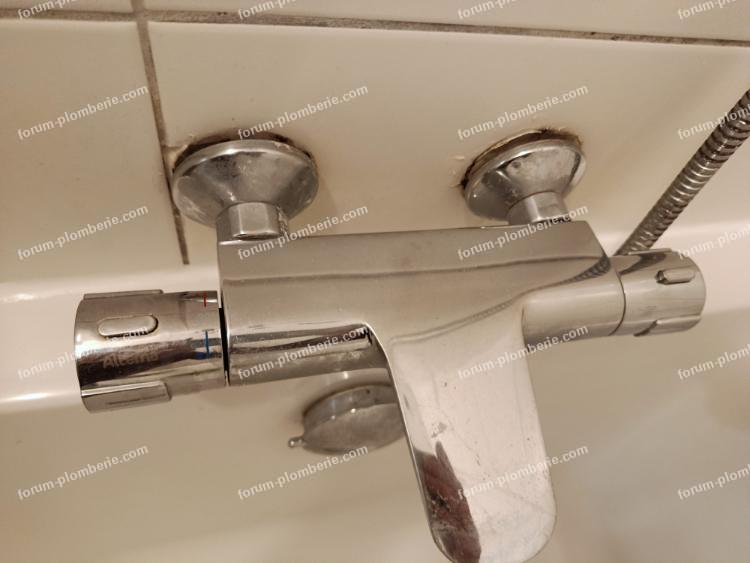

J'ai un mitigeur dans ma salle de bain qui me questionne.
On a de l'humidité dans la pièce derrière la salle de bain et on se demande si cela ne viendrait pas du mitigeur.
Je joins deux photos.

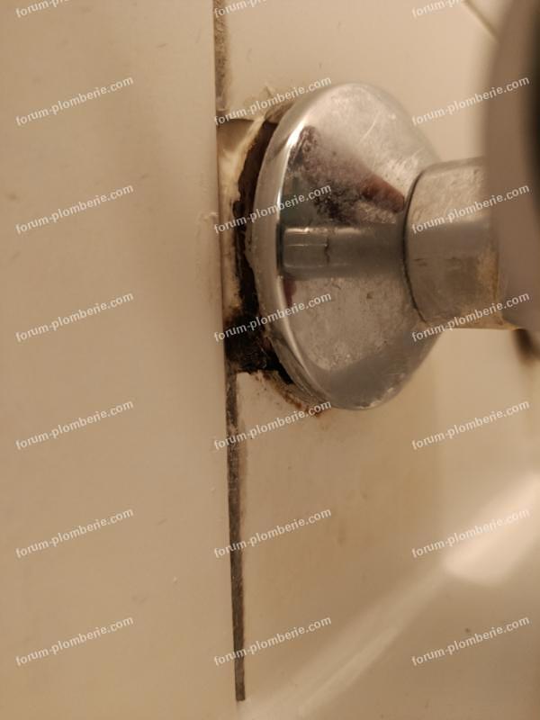

J'ai l'impression que les trous dans le carrelages sont assez gros par rapport aux arrivées d'eau.
Sur le côté gauche le carrelage a été coupé, le trou est rebouché au silicone.
Le joint a noircit.
J'ai dévissé les corolles pour voir comment c'était derrière.
De l'eau a coulé le long du mur derrière chacune des corolles.
J'ai laissé en l'état pour que ça sèche mais je me demande s'il ne faut pas le déposer et refaire l'installation proprement en changeant le carreau.
Qu'est-ce que vous en pensez...?
Merci pour votre avis.

Bonjour B.D,
Vu d'ici ce semble être le cas.
Faute d'avoir fait un trou plus petit, juste à la bonne cote.
Vous le verrez en démontant le mitigeur.
Si l'étanchéité est mauvaise, de l'eau peut couler derrière ; si c'est du placo, c'est embêtant.
Le noir semble être du moisi par stagnation de l'eau. Vous pouvez pulvériser une solution anti-moisi Starwax. En gros, c'est très chloré.
On ferait des trous ronds dans le carrelage sans casse ni écaillage.
Quitte à y passer du temps. Mais à gauche, l'opération sera délicate.
On visse les excentriques en faisant l'étanchéité avec de la filasse et de la pâte.
En souhaitant que les sorties femelles soient bien fixées dans le mur.
