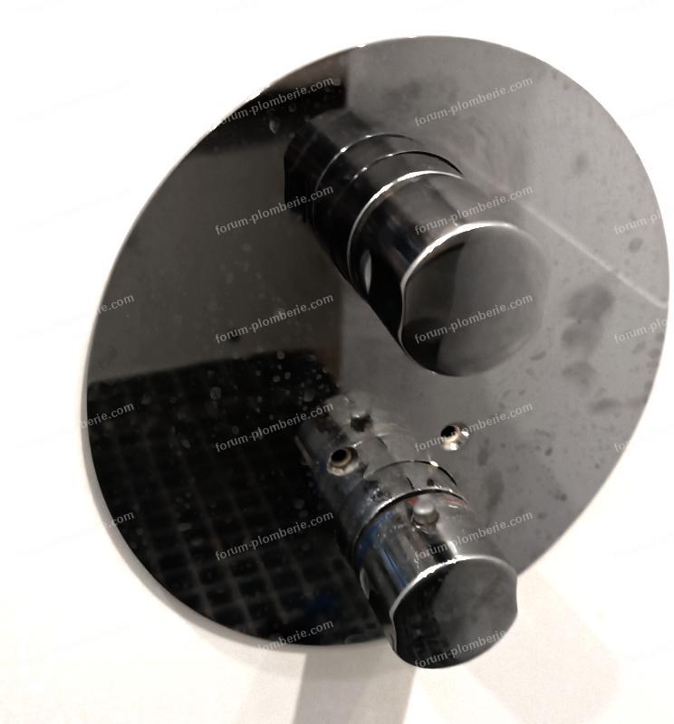

Je joins une photo, si ça peut aider.
C'est le bouton du bas que je n'arrive pas à enlever...

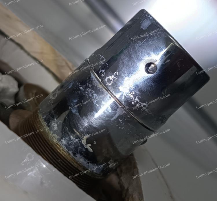

J'apporte quelques réponses.
J'ai tenté de percer la vis de blocage de la manette.. En vain, parce qu'en fait, la vis a disparu..
J'ai réussi à sortir le bouton, en insérant un petit tournevis et en faisant levier délicatement.
C'est venu, pas vraiment de calcaire (je ne comprends pas pourquoi il tenait autant !).

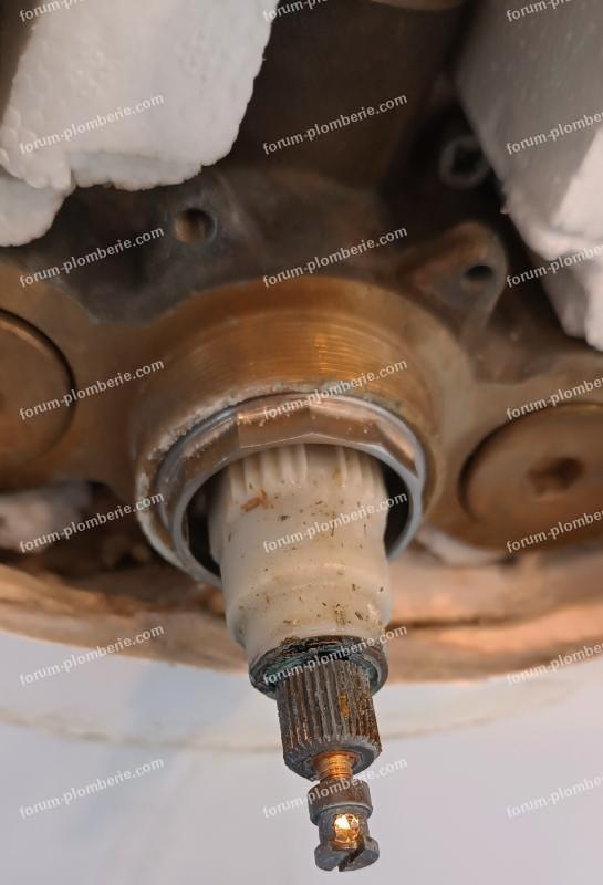

Donc enfin accès à la cartouche thermostatique !!
Elle est plutôt propre, juste une petite goutte d'eau qui perle. Hop, un bain dans le vinaigre, nettoyage, remontage avec changement d'un joint (il y en a 3, il m'en manquait)... Remise en haut... Problème réglé, fin de la fuite !
Il me reste à tout re-démonter pour changer les 2 joints d'origine restants.
