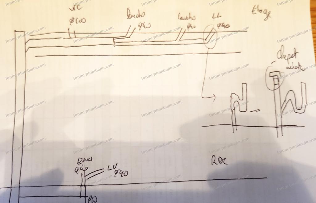

J'ai un souci d'odeur d'égouts dans mon logement.
Je pense qu'il manque une ventilation de chute.
Puis-je installer un clapet aérateur en bout de réseau comme indiqué sur le schéma joint ?
Merci de votre aide.

La ventilation primaire est indispensable pour que la canalisation respire en équilibrant les pressions internes lors des vidages.
En cas d’absence, il y a des glouglous lors des écoulements et risque de vidage des siphons par aspiration.
L'usage de siphons Werquin Néo-air sur les lavabos peut être un remède, de même que la pose de clapets pour l'équilibrage des pressions.

En principe un aérateur se pose sur la canalisation la plus grosse, pour vous aérateur en 100 sur la canalisation de 100.
Ce n'est pas le lave-linge qui vide les siphons...
Mais vous restez seul juge. smile
