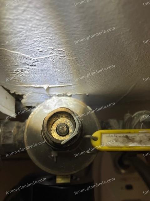

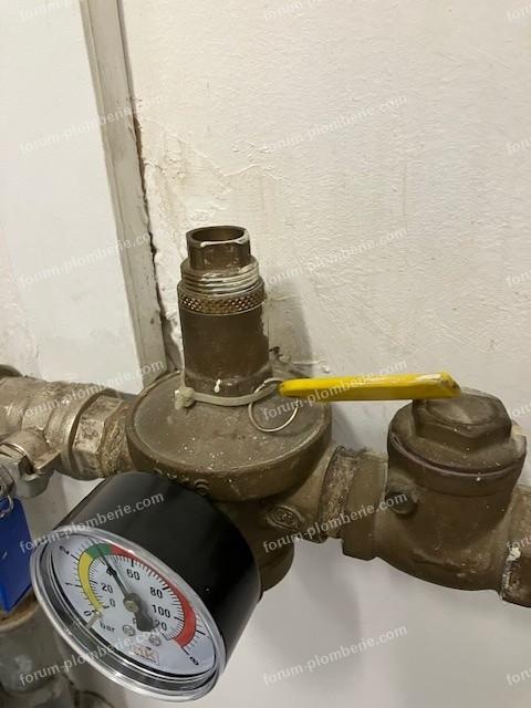

Bonjour à vous.
Je souhaiterais réduire légèrement la pression d'eau de ma maison mais le réducteur de pression assez ancien visiblement ne m'y autorise pas...
Je n'ai pas réussi à identifier la marque et le modèle, mais il semblerait qu'il faille un outil spécifique pour procéder à ce réglage que je n'ai pas bien-sûr.
Je joins à mon post deux photos en espérant qu'une âme charitable puisse m'aider.
Le manomètre que l'on vient tout juste d'être installé, pas d'origine pour le coup.
Merci à vous.

Bonjour Masuka38,
On ne voit pas mieux que vous.
D'autre part, le manomètre montre une supposée pression statique de 3 bars, ce qui est très bien.
Ici il y a 4 bars en statique, voire plus, et tout va bien.

Bonjour les Terriens !
Peut-être que la bague "bouchardée" ( cela se dit-il pour le métal ? ) sert de contre-écrou pour bloquer le réglage ?
Il suffirait alors de la dévisser un peu et de modifier le réglage en tournant la grosse vis à l'aide d'une clé plate, d'une clé à molette ou éventuellement d'une pince mais avec moult précautions pour ne pas abimer.
Je rejoins GL pour la valeur de la pression statique 3 à 4 bars sont bien suffisants en usage domestique* et permettent aussi de limiter les écoulements au niveau des groupes de sécurité.
* à moins que l'on ne désire une douche type nettoyeur HP ...
