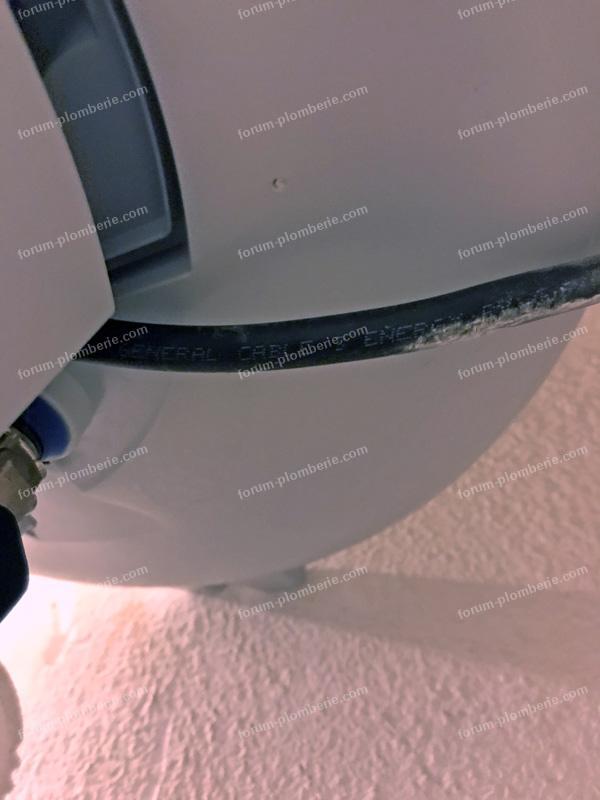

Mon propriétaire a changé mon ancien ballon d'eau chaude, mais celui-ci n'étant pas le même que l'ancien il a fait des adaptations qui me semblent suspectes.
Il a gardé l'ancien groupe de sécurité et l'a relié directement au tuyau d'évacuation sans mettre de siphon.
De plus, il y a un fil noir, je crois électrique qui empêche le chapeau de se fermer correctement.
Et il y a aussi le tuyau d'arrivée d'eau froide qui est un peu coudé.
Je vous mets des photos pour que vous puissiez bien voir ce qu'il en est.
Pouvez-vous me dire si la façon dont ça a été installé peut être dangereux.
Je n'y connais rien mais ça me semble suspect ce montage.

Bonjour Verobr13.
Il est d'usage de le changer en même temps que le chauffe-eau, d'autant plus que son prix est minime. Néanmoins, il a l'air en bon état.
Pourquoi pas, mais il ne faudra pas s'étonner de la diffusion d'odeurs d'égout.
il y a un fil noir
On ne voit pas.
Il est pincé, donc mal posé.
...ça a été installé peut être dangereux.
Non, mais c'est du travail fait à la va vite.
On voit que sur le tuyau d'évacuation il y a des gouttes d'eau. Vous devriez mettre un seau en dessous, au cas où.
On ne peut qualifier le travail qui a été fait. Le pincement du flexible montre une certaine désinvolture.
Au CAP de plomberie, la personne serait éliminée d'office.

Merci GL.
C’est bien ce qu'il me semblait, travail mal fait, mais pas à la va vite, il a mis 12h pour le poser.

Ok. Il manquait deux minutes de précautions pour ne pas pincer le flexible.
