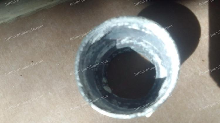

J'ai démonté le mitigeur et nettoyé le calcaire.
Les joints étaient bons, mais la partie qui couvre la cartouche et se visse pour la maintenir jointoyée a un pas de vis endommagé. Il est impossible de démonter la cabine et d'accéder à l'arrière du panneau pour changer entièrement le mitigeur.
Auriez-vous une solution, même si elle est probablement non conventionnelle (mais cela m'importe peu), pourvu que l'eau chaude et froide soient utilisables et mélangées, et que l'eau puisse sortir par le pommeau de douche ? Il n'y a pas de problème esthétique.
Merci pour vos idées et astuces, et peut-être pour m'indiquer comment enlever le mitigeur.

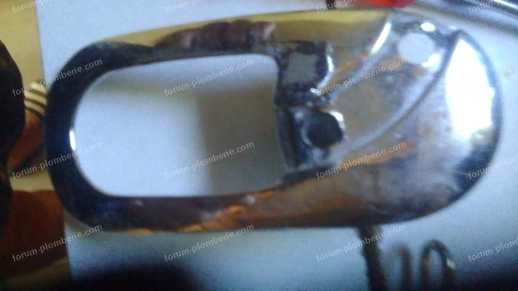

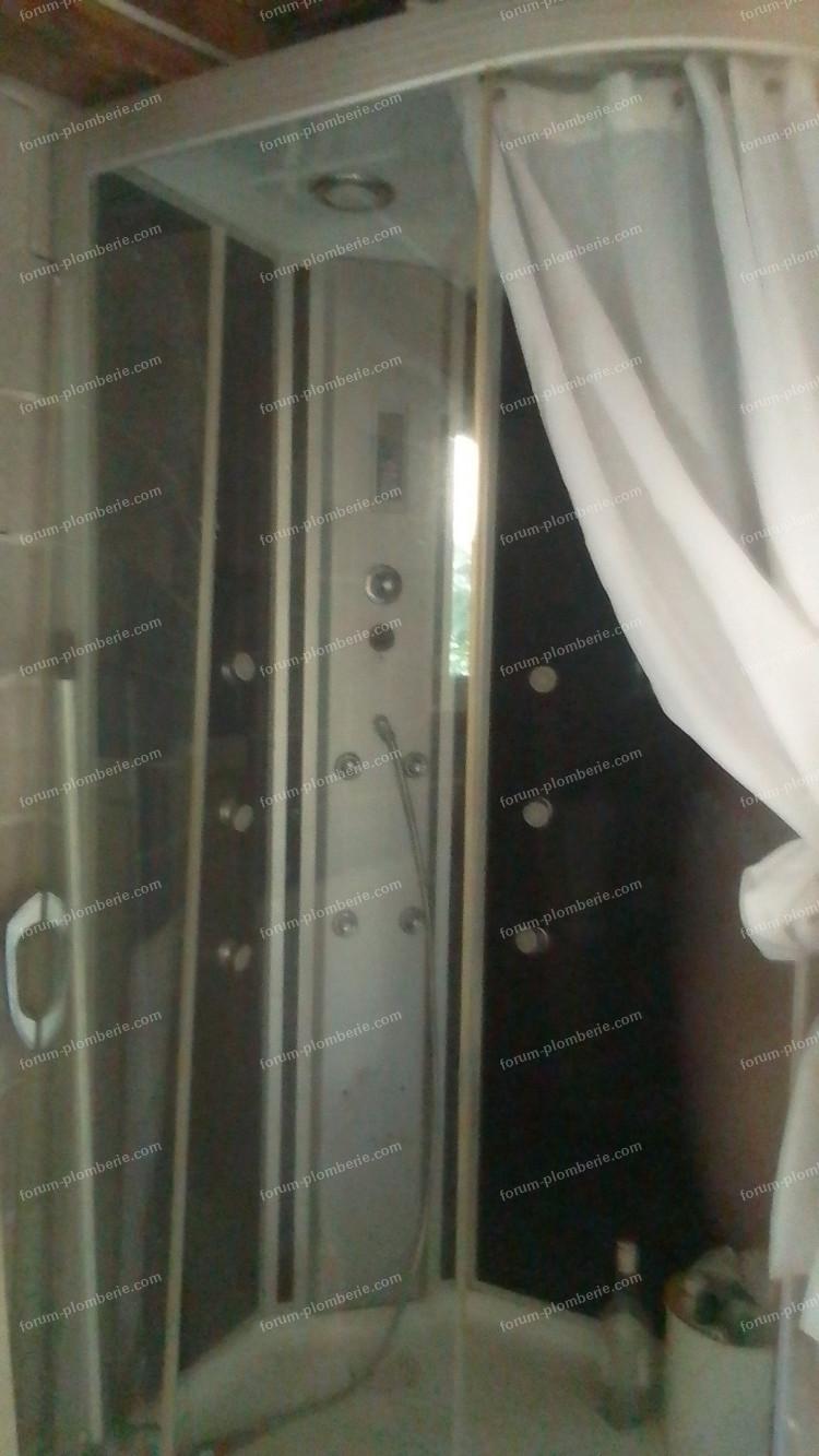

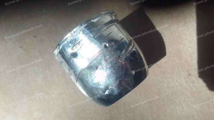

Bonsoir, voici des photos.
J'espère que cela sera plus compréhensible.
Étant en plein travaux de toutes sortes, je vous prie de bien vouloir excuser ma lenteur à préciser ma demande.
Pour l'instant, la seule solution que j'ai trouvée moi-même est de découper la colonne sur trois côtés d'un rectangle (dès que j'aurai trouvé une disqueuse).
Ainsi, je pourrai plier la tôle et accéder à l'arrière pour enlever le mitigeur et en mettre un qui ne fuit pas.
C'est un peu radical.
Je précise que je n'utilise pas les jets qui se trouvent sur les côtés, il n'y a pas de tuyaux qui les alimentent.

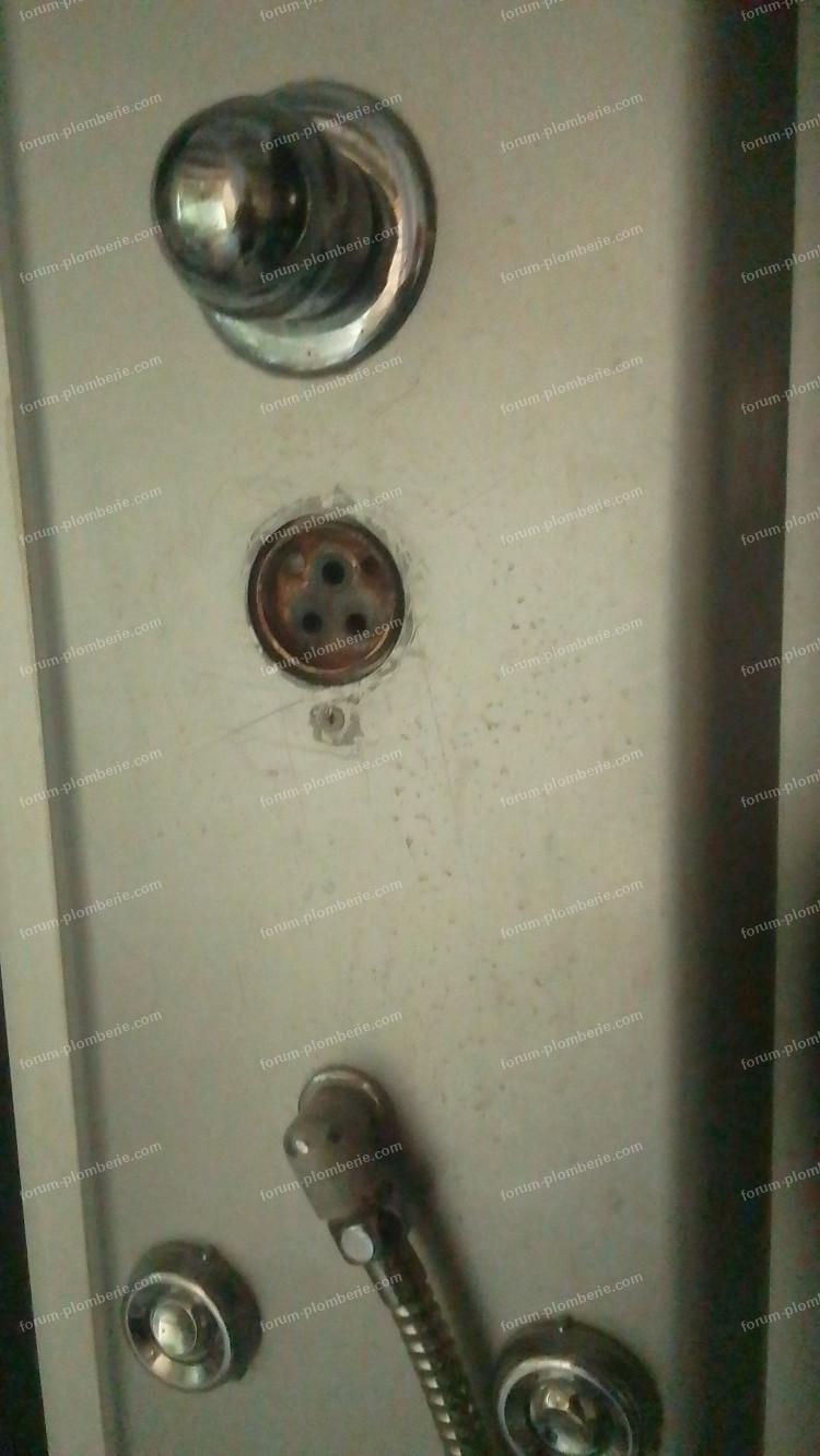

Bonjour clermont,
On ne sait comment sont montés les éléments dans des colonnes d'autres marques, mais ici la maintenance n'a pas été prévue autrement, peut-être, que par démontage de la cabine, ou mieux et vous laisse chercher, si la colonne est démontable par l'avant, ce qui serait une piste à développer.
La notice de cette cabine ou une autre de la même marque devrait apporter les précisions manquantes.
Attendons d'autres avis, avant que vous détruisiez la colonne à la disqueuse.

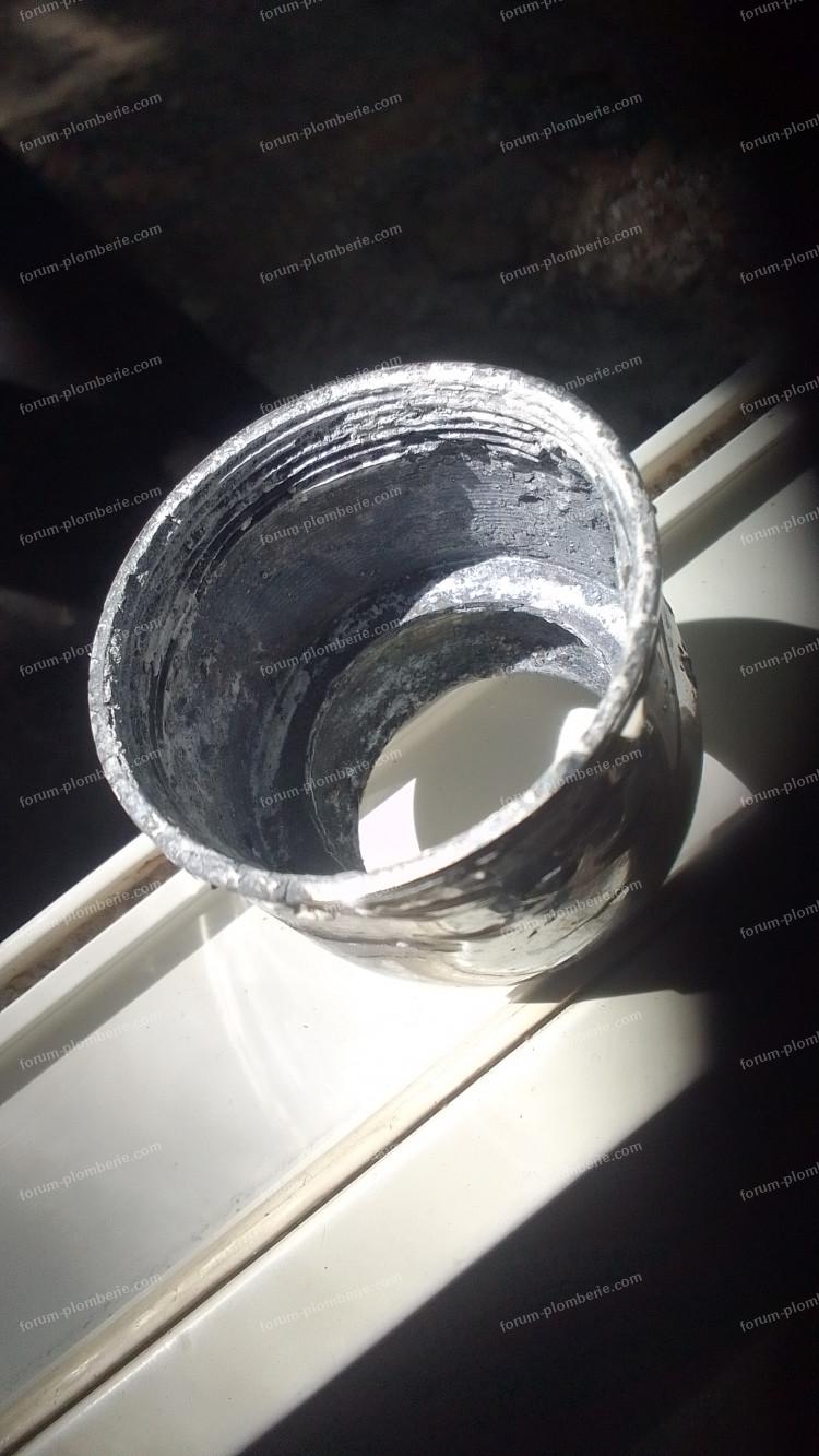

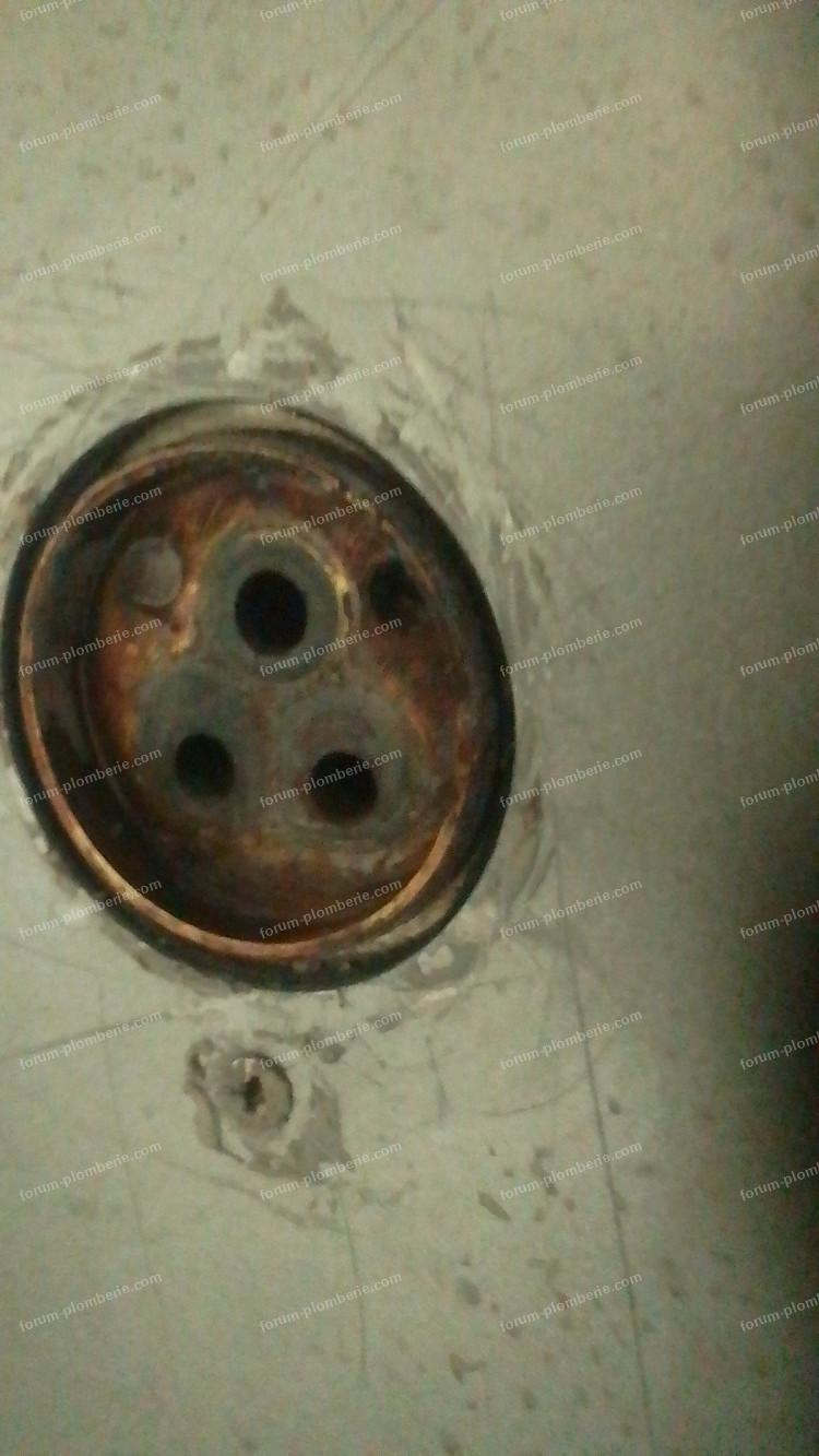

Comme indiqué précédemment, je suis en plein travaux et je suis peu disponible sur internet, veuillez m'en excuser.
Sur les photos 3, 5 et 7, on peut voir que le pas de vis de cette pièce est endommagé, ce qui empêche la cartouche de résister à la pression de l'eau.
Est-il possible de trouver des pièces de rechange identiques ?
Faut-il connaître la marque du mitigeur ?
Est-ce un modèle standard ?
De plus, la façade avant de la cabine est vissée depuis l'arrière, ce qui impliquerait de déplacer toute la cabine, ce que j'aimerais éviter car elle est posée sur des parpaings pour permettre l'évacuation.
Il s'agit d'une solution de fortune que je devrai peut-être remplacer par une autre solution de bricolage.
Donc, à moins d'utiliser une disqueuse, la seule possibilité serait de trouver une pièce de rechange en métal.
Existe-t-il un kit adaptable et standard pour toutes les cartouches, comprenant à la fois la pièce et la manette (photo 6) ?
Si oui, quel est le nom de ce kit ?
Si quelqu'un sait si cela est possible, je peux me lancer dans la recherche entre deux autres travaux.
Pour l'instant, il fait chaud et nous pouvons encore nous doucher dehors.
Je vous souhaite une bonne journée à tous.

Sans aucune donnée sur la cabine et ses accessoires, ce vous sera difficile de trouver une rechange directement compatible, sauf à changer directement le mitigeur pour un neuf ce qui serait une solution plus simple et pérenne.
Mais on comprend qu'il vous fera déplacer la cabine, ce qui éviterait de détruire la colonne.
Pour la déplacer vous pouvez bidouiller une solution avec un plateau à roulettes sur mesures, un cric rouleur, ou toute autre solution géniale.
En attendant, il faudra continuer à profiter du beau temps dehors.

Je vous remercie pour votre réponse.
Il va falloir utiliser la disqueuse.
Je croise les doigts pour ne pas endommager les tuyaux.

Bonjour les Terriens !
Si il fallait vraiment passer par une découpe de la colonne, personnellement je n'utiliserais pas de disqueuse.
En coupant du métal cet appareil projette des fragments bien chaud qui risquent de dégrader les vitres et le bac de douche.
Après avoir percé un trou.
J'utiliserais plutôt une grignoteuse (manuelle ou électrique), une petite scie manuelle ou une scie sauteuse avec la lame adéquate.
Il est possible de recouper la lame de la scie sauteuse de façon à ce que celle-ci n'aille pas "chercher" des choses que l'on ne voudrait pas atteindre ...
=> Remonter la lame au maximum dans la machine, déterminer la longueur minimale nécessaire et couper la lame.
Une autre méthode consiste à équiper la semelle de la scie d'un "sabot" en bois.
Cordialement, Martien-071

Amusant l'idée de la grignoteuse, il existe tellement de ces astuces incroyables.
J'avais déjà utilisé la lame métallique et tout s'est très bien passé, les flexibles et les vitres sont intacts !
Pour continuer dans les joyeusetés, j'ai commandé un mitigeur de baignoire avec un stop douche que je vais mettre à l'envers, avec le pas de vis vers le haut.
Ensuite, je refermerai la paroi découpée.
Je mettrai des photos si je n'ai pas trop honte du résultat.

Coucou, voili voilu, je peux me doucher tout simplement.
Pour une cabine de douche de récupération donnée, c est pas si pire !!
Dommage que je n ai pas testé le mitigeur avant de la monter, car un fois en place impossible a bouger.
Donc panneau disqué, mitigeur HS remplacé par un mitigeur de baignoire 2éme main. Et tout ci tout ça refermé.
Est-ce que c est parce qu il aurait peut être moins de pétrole qu on aurait plus d'idées ?
il m en reste une à trouver : Que mettre là dans la sortie du bec du mitigeur.
J'ai rien trouvé à visser (donc embout mâle) de la bonne taille....
Bonne continuation sur ce forum.
18 septembre 2026 à 21:12
Réponse d'un humain du forum plomberie
Mitigeur de douche inaccessible comment l'enlever
Bonjour clermont,
Vous allez chercher dans les boites du type "ça peut servir" et trouver une solution.
Ce peut être un tuyau plastique de bon diamètre, préalablement chauffé et enfilé sur le bec, fixé avec un collier rilsan ou un serflex inox. Puis après vous faites une réduction avec une pièce de plomberie à trouver dans un bac de grande surface de bricolage.
Ou bien un filtre qui serait vissé dans le bec, et après on improvise.
Ce n'est pas un problème insurmontable pour vous.
Citation :Hélas, ce sera une bidouille qu'on ne connait pas, mais vu ce que vous avez fait avec cet objet supposé destiné à la déchèterie, on peut vous faire confiance.
