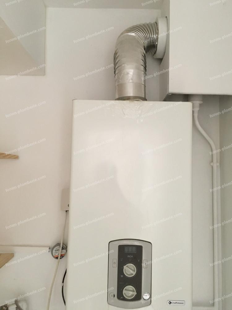

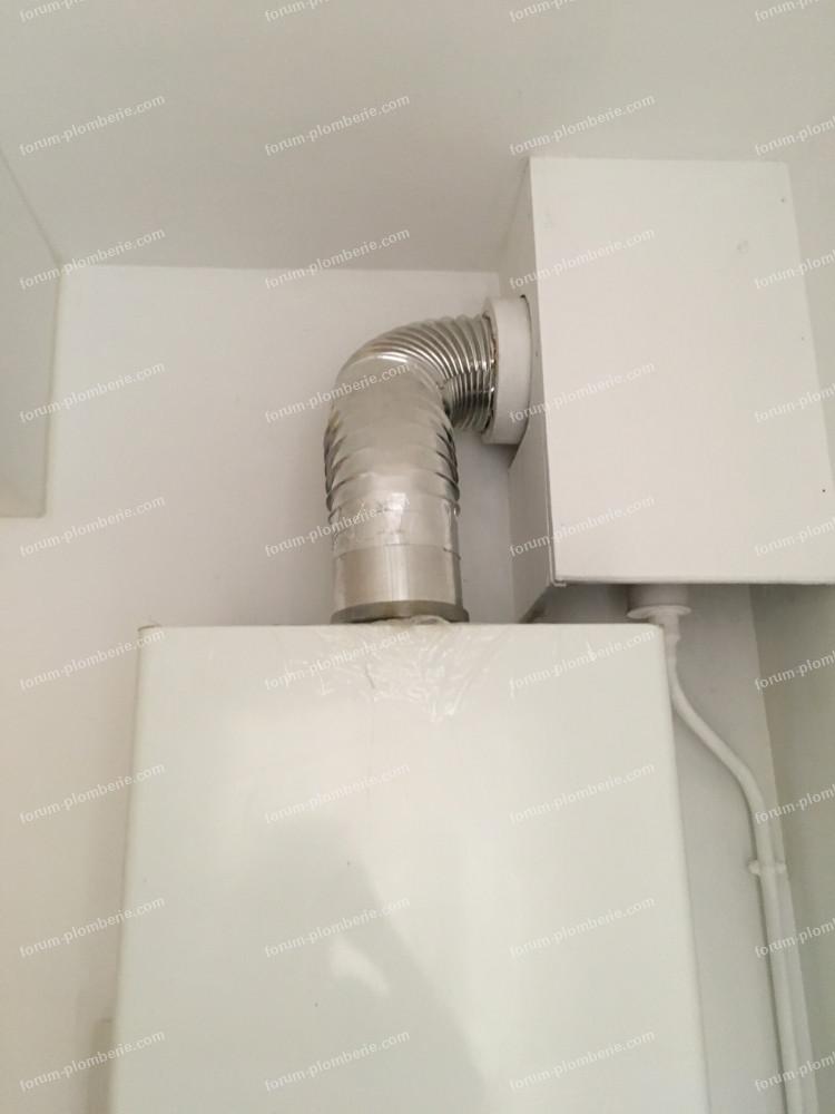

Le conduit d'évacuation de cette chaudière au gaz d'une maison que j'ai visitée aujourd'hui à probablement été percé pour introduire une sonde pour tester capacité brûlage. Est ce normal qu'il y ait simplement un adhésif en aluminium et est-ce que ça ne présente pas de risque au niveau monoxyde carbone ?
Merci pour vos avis.

Je ne vois pas grand chose sur les photos, mais ce que vous dites décrit un processus habituel.
Aucun risque. sleepy

Bonjour Enzo47.
Juste l'avis d'un vivant en passant,
On ne peut savoir. Pas plus qu'on ne connait la durée de vie de la rustine qu'il serait étonnant qu'elle soit réglementaire. Attendons d'autres avis sur ce point.
Il n'empêche que si le chauffagiste avait été plus rigoureux, ou respectueux de la réglementation, il aurait fait le mesurage, puis aurait remis un coude neuf, ce qui ne semble pas être d'une difficulté folle.
Le vendeur doit présenter un diagnostic complet. Voyez si ce point a été remarqué.
Attendons d'autres avis, il ne manque pas de contributeurs du forum qui sont du métier et au fait de la réglementation.
