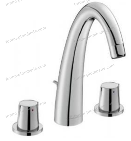

Bonjour à tous,
Plus le temps passe et plus il est difficile pour moi de tourner le mitigeur (uniquement l'eau froide, côté chaud il fonctionne correctement). J'en arrive à un point où il faut que je sorte de la douche, me sèche les mains pour avoir suffisamment de prise pour fermer le mitigeur.
J'ai pensé à desserrer le boulon qui se trouve au dos du mitigeur, ce qui a pour effet d'effectivement libérer le mitigeur et le rendre plus facile à tourner. Cependant lorsque j'effectue cela, une fuite apparait sous le boulon, donc je suis obligé de le serrer.
Je suis un bricoleur du dimanche donc je n'ose pas trop aller plus loin dans la démarche (je suis tenté de tout démonter mais je crains de ne pouvoir ensuite le remonter).
Étant étudiant, l'idéal financier serait pour moi de ne pas faire appel à un plombier ... surtout que ce n'est pas un problème majeur.
Voici des photos pour illustrer ma situation.

Votre "mitigeur" est en fait un mélangeur....
Il suffit de couper l'eau, démonter la partie "eau chaude" (c'est facile) après avoir retiré le croisillon (le bidule avec la pastille rouge), nettoyer l'intérieur en retirant le tartre qui doit s'y trouver, et graisser le tout (graisse silicone).
Bonne chance.

Merci beaucoup pour cette réponse !
Je vais donc m'atteler à cette tâche.
Par contre j'ai une question, pourquoi démonter et nettoyer le rouge, alors que c'est le bleu qui bloque ?
Merci

Merci ! J'ai fait comme vous avez indiqué :
- Enlever le croisillon
- démonter la poignée
- J'ai plongée la poignée dans du vinaigre 15 minutes puis j'ai nettoyé
- J'ai tenté de nettoyer avec du vinaigre le petit machin qui est fixé au mélangeur (car c'est là où c'est grippé et que ça bloque)
- J'ai mis de la graisse silicone.
J'ai l'impression qu'il y a un léger mieux, mais ça reste encore difficile à tourner. Du coup j'envisage peut-être de tenter de remplacer l'ensemble du mélangeur, est-ce une opération accessible à un bricoleur du dimanche ?
J'ai pensé à remplacer le mélangeur par un mitigeur thermostatique, du type celui-ci : https://www.ikea.com/fr/fr/p/vallamosse-mitigeur-thermostatique-pour-douche-chrome-10349655/
Est-ce que les deux sont interchangeables ? Ou alors je ne peux installer qu'un nouveau mélangeur et pas de mitigeur thermostatique à la place.
Merci encore pour votre aide ! Même si la poignée est toujours bloquée, j'ai appris à démonter un mélangeur. loveliness

Si c'est une tige qui porte un clapet et qui est mobile, n'ayez pas peur d'insister, gratter avec de la toile émeri ou autre, voire de la tremper dans de l'acide chlorhydrique...
Il n'y a pas de raison que ça ne fonctionne pas, sauf si quelque chose est cassé.

Merci je vais insister un peu plus alors, car j'avais peur de l'abimer et de ne plus pouvoir remettre le système en place.
Par contre cette tige est fixé au mélangeur, donc si je souhaite la tremper dans de l'acide chlorhydrique il faudrait que je démonte l'ensemble du mélangeur, non ? merci. :)

Je ne sais que répondre : je n'ai jamais vu de tige fixée au mélangeur....
Une photo ?....

Désolé je ne maitrise pas tellement les termes techniques, mais la "tige" dont je parle correspond à cela.
bricovidéo problème mélangeur de douche
Et c'est cet organe qui tourne difficilement, donc j'ai lubrifié avec la graisse silicone au niveau de la jonction, ça va déjà bien mieux, je recommencerai la procédure en essayant de faire pénétrer la graisse un peu mieux.

Je comprends de moins en moins !...
Deux photos de deux robinetteries différentes..... funk

Non la deuxième je l'ai récupérée d'internet, car je n'avais pas le courage de me relancer dans le démontage pour prendre en photo la tige, aha. Mais c'était exactement ça qui me semble être grippé et qui rend l'ensemble difficile à ouvrir / fermer.

C'est donc la tête de robinet qui vous pose problème !
Cette tête est vissée sur le corps du robinet. Il vous faut la dévisser : c'est cette pièce qu'il faut nettoyer et graisser, pas ce qui se trouve sous le croisillon.
Bon courage.
