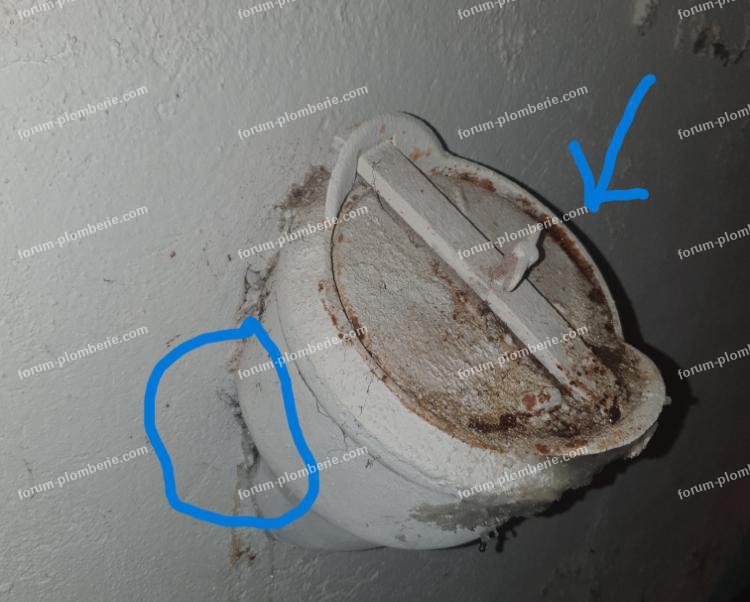

Je ne sais pas vraiment à quoi correspond cette entrée/sortie.
En tout cas, j'ai une fuite importante qui inonde ma cave.

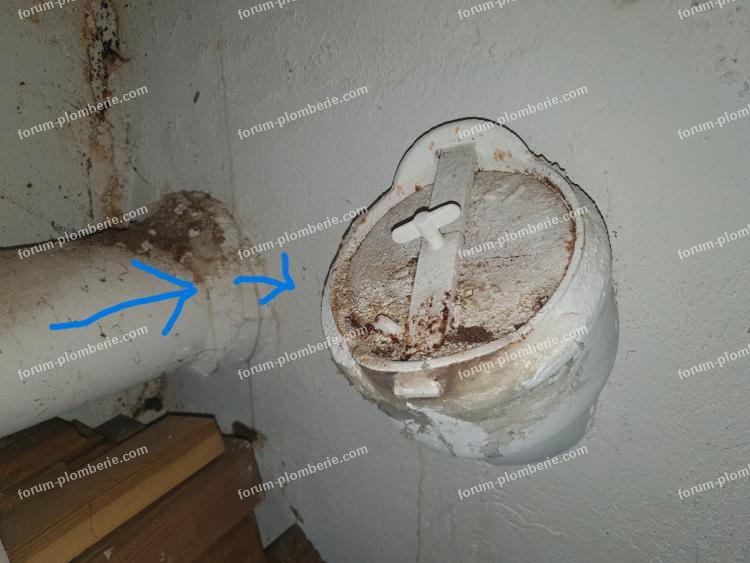

Sur la photo à gauche, on va le tuyau d'évacuation des eaux usées, dans le mur il se prolonge vraisemblablement par la droite (flèches bleues) car quand de l'eau s'écoule, de l'eau fuit par cette sortie et ce, à deux niveaux :
Au niveau du mur sur le scellement, on voit une grosse fissure, il se produit un goutte à goutte (on voit d'ailleurs l'eau qui a coulé le long du mur).
Au niveau du couvercle, également en goutte à goutte (ma compagne a essayé de poser un joint il y a 2 jours, ça n'a semble-t-il plus goutté et ça a repris 24h après, l'eau s'échappe d'ailleurs à un autre endroit maintenant).
J'ai fait évacuer de l'eau en continu pour voir (robinets ouverts), et au bout de 2 minutes, il y a eu comme une pression importante au niveau du couvercle et l'eau s'est échappée plus abondamment.
L'installation est ancienne, je n'ai pas l'historique, mais semble-t-il qu'une masse d'eau fait pression sur cette entrée/sortie lorsque elle est évacuée et cela ma questionne sur un éventuel problème de bouchon ou autre en aval (avec un processus de refoulement).
Lords de mon test, un seul robinet était ouvert, je ne comprends pas vu le diamètre du tuyau et le positionnement du couvercle comment de l'eau peut faire pression, s'accumuler et fuir ainsi.
Je veux bien comprendre que le couvercle n'est plus hermétique avec le temps (je n'ose d'ailleurs pas y toucher de peur d'aggraver le problème), que la fissure dans le mur n'arrange pas les choses, mais le fait que ça apparaisse subitement m'interroge sur le fait que le problème pourrait être ailleurs ?
Je ne sais pas trop quoi faire (à part colmater au joint silicone) et je pars en vacances dans une semaine.

Il va falloir investiguer de façon à savoir où et comment s'écoulent les eaux usées. Vous ne précisez pas s'il y a liaison vers le tout à l'égout ou une fosse septique.
Jointoyer est inefficace, il faut voir s'il y a bouchon en aval.
Peut-être que déboucher avec un nettoyeur haute pression serait une solution. Il y a des sociétés pour cela.
L'intervention d'un professionnel expérimenté semble nécessaire.
Préparer son intervention avant votre départ serait souhaitable.
Certainement, en aval de ce que montrent les photos.

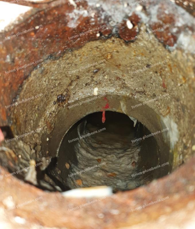

j'ai réussi à ouvrir la trappe.
On peut voir une masse de déchets (sorte de boue) accumulés de plusieurs cm d'épaisseur qui se décolle facilement.
En faisant circuler un peu d'eau elle s'est un peu accumulée juste au niveau du coude (l'eau provient de la gauche et s'évacue au fond). J'ai passé une tige en métal de 50cm, je n'ai pas senti de résistance (le bouchon peut évidemment être plus loin).
Comment fait-on pour déboucher de l'extérieur ?
A part une plaque d'égout dans la rue, aucun accès.
Savez-vous si on peut savoir si c'est de l'ordre du domaine privatif ou public pour le coup ?
Quand on est outillé, on utilise un nettoyeur haute pression muni de son tuyau de débouchage, équipé d'une buse conique.
Mais le plus simple pour vous est de faire intervenir une société de curage qui dispose de systèmes plus puissants qu'un nettoyeur HP domestique.
Le domaine privatif est celui entre votre habitat et le regard d'égout.
On vous laisse choisir la bonne société.
Ne prenez pas la première venue, demandez le montant de l'intervention préalablement.
Certainement un prix forfaitaire.
