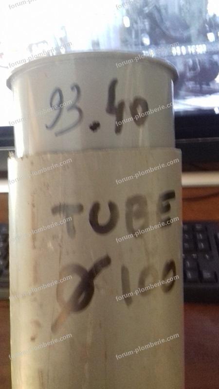

Pour votre sortie en 100 si vous en avez la possibilité, mettez un manchon de réparation 93 mâle 100 femelle, vous éviterez les petites fuites si c'est mal collé..

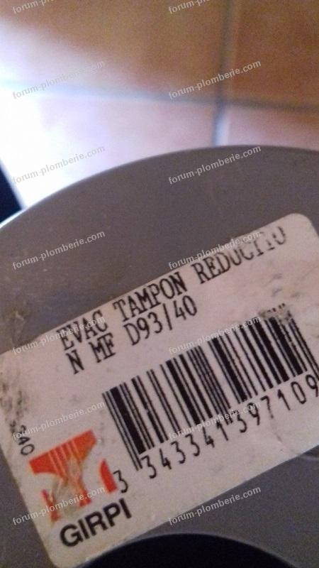

Est-ce que je peux mettre un tampon réducteur 100-50 ou 40 (extension éventuelle) comme sur la photo 2730 ?
schéma évacuation eaux usées cuisine évacuation eaux usées cuisine évacuation eaux usées cuisine bricovideo

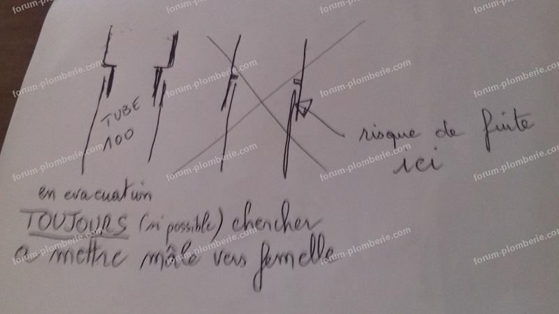

Un petit topo.
evacuation des eaux cuisine pvcevacuation eaux cuisine pvcevacuation cuisine pvc

Évacuation des eaux usées cuisine PVC 40-50 dans 100
Merci pour votre astuce.
Et le fait de mettre un coude 100 FF puis un tampon réducteur 100/50 ou 100/40 sur le tube 100 mâle du sol.
C’est bon ou non ?
OUI c'est ACCEPTABLE mais il faut soigner le collage sur le tube de 100 mâle (la partie où j'ai mis risque de fuite) pour éviter les "micro fuites" toujours désagréables…
Vous collez et ensuite vous pouvez faire une collerette de Rubson pour "parfaire" l'étanchéité.
