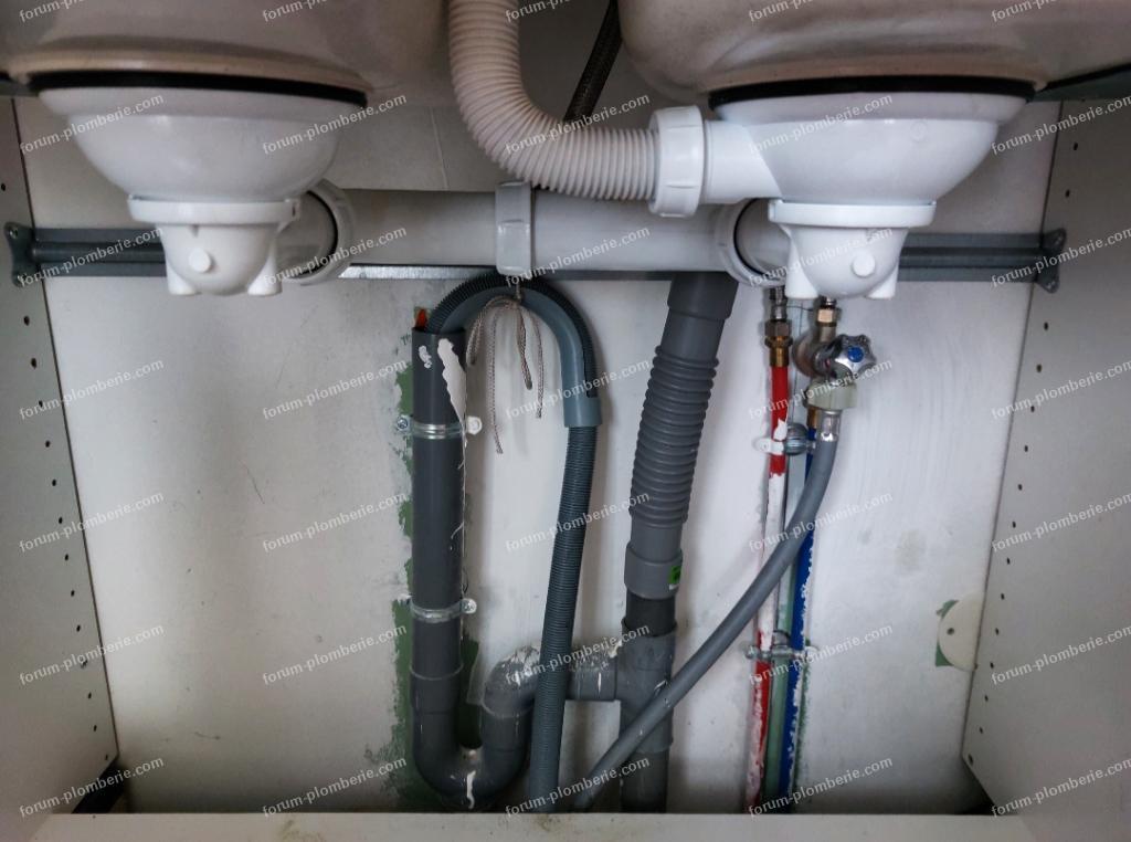

Je change mon évier de cuisine, je vais par la même occasion changer mon système d'évacuation des eaux auquel il manque actuellement un siphon...
Ma question est la suivante: comment raccorder ma nouvelle évacuation ?
La seule possibilité que je vois est de couper au dessus du té (juste en dessous du raccord souple "accordéon"...cela me laisserait uniquement 3 cm de tube pour raccorder un manchon ?
Est-ce suffisant? Est-ce que je devrais plutôt utiliser un manchon à joint qu'un manchon à coller ?
Sachant que sous le té on arrive rapidement au niveau du sol...que je n'ai donc pas trop le droit à l'erreur...
Merci beaucoup pour votre aide.
