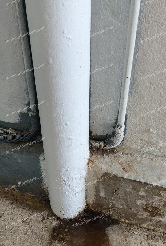

J'ai un tuyau galvanisé d’évacuation avec une petite fuite mais je ne veux pas remplacer le tuyau ou scier comme j'ai pu trouver comme solution, comment est-ce que vous feriez pour réparer cela ?

Bonjour Ptifab. On ne voit pas où est la fuite.
Il n'est pas certain que ce soit de l'acier galvanisé.
Y a t-il un sous-sol ou un vide sanitaire accessible en dessous ?
Avant tout il faut nettoyer le champ opératoire, autrement dit mettre à nu l'endroit supposé de la fuite (abrasif, décapeur thermique etc.). Si c'est à la base, il faudra creuser un peu autour. Il est possible que la partie invisible soit dégradée.
Vous n'aurez peut-être pas le choix.
