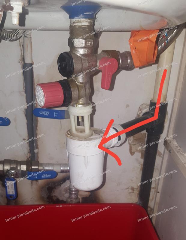

J'ai depuis une semaine une fuite d'eau près d'un tuyau du cumulus.
C'est arrivé en pleine journée avec le salon inondé et depuis ça coule par intermittence surtout la nuit et par litre.
J'ai pris une photo qui sera peut-être plus explicative pour vous.
L'eau s'écoule par le tuyau noir indiqué avec la flèche rouge et bien entendu je n'y comprends rien.

Bonjour. Le tuyau noir est une évacuation d'eau. Elle est raccordée au siphon du groupe de sécurité. Celui-ci s'active durant la chauffe afin d'éliminer l'eau en surplus dû à la dilatation du fluide. Normalement l'écoulement est goutte à goutte. L'écoulement se fait dans le sens contraire de la flèche et va vers le bas.
Le problème est le tuyau de couleur crème qui vient du haut. A quoi est raccordé ce tube ? S'il s'agit d'un lavabo le débit est important. Si le tuyau du bas est plus ou moins bouché, le siphon fait office de trop plein et il y a débordement.
En attendant vous mettez une grande cuvette sous le siphon.
De temps en temps on manœuvre le gros bouton rouge pour voir si le groupe de sécurité fonctionne bien. Vous verrez aussi si le siphon s'écoule bien ou non. A vous lire on pense que non.
Puis vous regardez ce qui est raccordé en haut. Ensuite il faudra certainement revoir le système d'écoulement en enlevant le té. Tel que cela est fait, le siphon ne demande qu'à déborder et à vous lire, il ne s'en prive pas.
Si vous êtes novice en plomberie vous aurez du mal à remédier vous même au problème. Si vous êtes locataire c'est au propriétaire de réaliser les travaux. Si vous êtes dans vos murs vous appelez un plombier ayant pignon sur rue, mais surtout pas un service de dépannage.

Il y a de grandes chances que le tuyau d'évacuation soit bouché... (tube noir).
On peut voir l'eau qui déborde... dans le bol du siphon !!!
Et le scotch orange... sur le flexible... si c'est parce-qu'il fuit... flexible à changer ou joint du haut HS...
