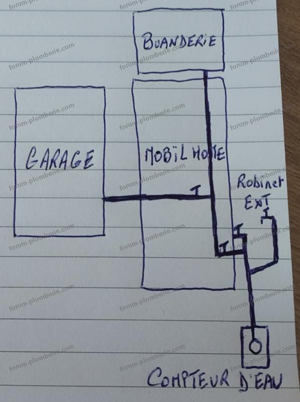

Je vais joindre un croquis de l'installation comme je pense qu'elle est réalisée pour ce qui est de l'alimentation du mobile-home de la buanderie et du garage c'est moi même qui l'ai réalisé avec des robinets de barrage par contre le robinet extérieur lui était existant. Lorsque j'ouvre ce robinet extérieur et que j'y branche mon tuyau d'arrosage (qui je précise est étanche) ou même que j'y met un bouchon obturateur, mon compteur se met à tourner (aucun prélèvement d'eau n'est fait ni dans le mobile-home ou autre) dès que je le ferme le compteur s'arrête de tourner.
C'est vraiment bizarre car comme je le pense le robinet extérieur est pris sur l'alimentation principale la fuite devrait être constante or elle ne l'est pas.
C'est pourquoi je pense creuser pour remonter à cette jonction.

Comme promis le croquis.
fuite invisible sur dérivation

Le croquis n'explique pas le dysfonctionnement.
J'en reste à mon message précédent.
