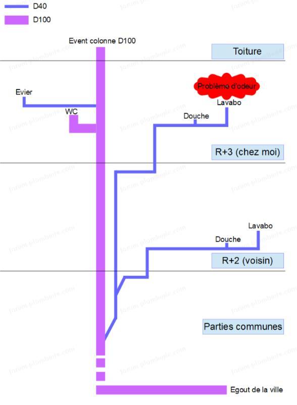

J'ai fait un schéma pour expliquer l'installation de plomberie qui sera plus facilement compréhensible : mon lavabo et ma douche sont sur un collecteur D40, qui récupère ensuite le lavabo et la douche de mon voisin du dessous, avant de se raccorder au collecteur D100 de l'immeuble.
Le problème que je rencontre est une remontée de gaz d'égout, majoritairement après avoir fait couler de l'eau dans mon lavabo, le problème ne survient pas au niveau de ma douche, ni chez mon voisin.

Bonjour M-A
j'entends via la bonde de ma douche beaucoup de bruits d'écoulement d'eau et parfois des gargouillis.
Cela est généralement le signe d'une canalisation qui "respire" mal, avec le risque que les siphons se vident par aspiration. Mais le lavabo devrait glouglouter aussi.
Il est bizarre de voir que le raccordement de la canalisation de 40 se fasse plus bas, la logique étant que le raccordement ait pu être au niveau de votre étage.
Sur le lavabo vous pouvez essayer un siphon de lavabo - anti-vide intégré - Neo Air System WIRQUIN PRO.
Ce qui évite la pose d'un clapet d’équilibrage des pressions.
Votre voisin du dessous pourrait faire de même sur son lavabo.
Vu d'ici, séparer les écoulements de 40 mm pourrait être une solution.
Et comme d'habitude sur ce forum, on rappelle que le pose de tampons de visite un peu partout anticipe un débouchage éventuel, en permettant le passage d'un tuyau spécial de nettoyeur haute pression.
Si le phénomène que vous décrivez est récent, peut-être y a t-il un bouchon quelque part, ce qu'il faudrait vérifier et au besoin traiter par nettoyeur HP. Surtout dans une canalisation de 40 mm où les accumulations de produits forment des sortes de cailloux.
