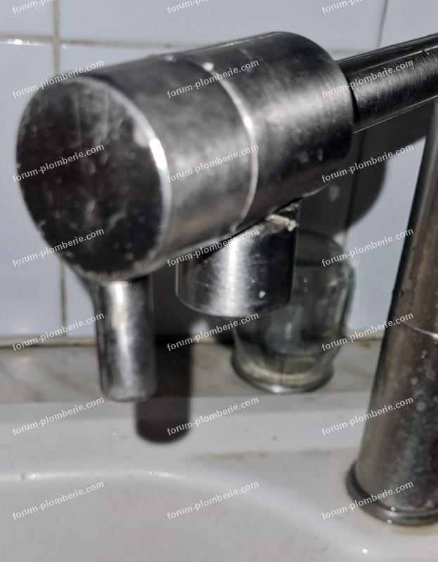

Je viens vers vous pour une fuite sur ce type de robinet (encore une mad).
J'ai une fuite au niveau de la colonne mais à l'endroit qui permet la rotation de cette colonne, je n'arrive donc pas à resserrer cette partie car elle tourne dans le vide (voir pièce jointe).
Il y a t'il un moyen de resserrer cette partie ou de démonter pour changer le joint ?

J'aimerais démonter la partie robinet du mousseur, car il commence à goûter mais je ne trouve pas comment faire.
J'arrive bien à démonter le pion qui permet de tourner mais c'est tout.
Si quelqu'un sait, je prends.

J'ai le même problème mais la fuite se situe plus haut sur la colonne, à la jonction du robinet "classique".
J'ai essayé de démonter la partie douchette comme indiqué dans l'une des solutions mais je n'arrive pas à retirer cette partie, même en forçant.
Quelqu'un aurait une idée ?
