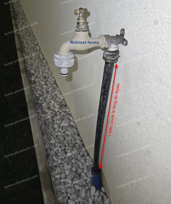

En voulant nettoyer mon matériel de bricolage aujourd'hui, je me suis aperçu qu'il y avait de l'eau qui fuyait.
J'ignore si le problème provient du robinet ou alors du tuyau d'arrivée d'eau à ce robinet.
Toujours est-il que le tuyau alimente le robinet, bien que ce dernier soit bien fermé, de l'eau ruisselle le long du tuyau et rentre dans la gaine.
J'ai ouvert la trappe d'origine du tuyau d'alimentation, elle était à moitié pleine.
Je pense que cela fait facilement quelques mois que cela se produit car l'eau y revient en gouttes mais la trappe est quand même immergée.
Lorsque j'ouvre le robinet, l'eau coule sans problème.
Quand je le ferme, l'eau arrête bien de couler.
Si on ne prête pas attention, on ne rend compte de rien.
Est-ce que le problème c'est le robinet (qui n'a que 3 ans) ?
Ou alors ce serait le tuyau d'alimentation ?

Bonjour Titice74.
D'après votre description le robinet est en bon état, ce qui n'est pas le cas du raccordement du tube avec l'embase ou la liaison entre l'embase et le robinet.
Il faut entourer chaque partie avec un boudin de papier cuisine afin de voir où est la fuite.
Puis on répare.
Il semble y avoir un écrou sur le raccord du tube que vous pouvez resserrer avec les outils adaptés.
Un plombier passera quelques minutes à réparer si vous n'êtes pas expérimenté.

A priori c'est le joint entre le tuyau cuivre qui et le support qui est à resserrer ou à remplacer.

Vérifier s'il y a une fissure au niveau du laiton.
Selon les informations que j'ai reçues de mon plombier, il constate de plus en plus une mauvaise qualité du laiton.
En effet, certains utilisent de la filasse tandis que d'autres utilisent du téflon.
Cependant, si la matière est de mauvaise qualité et que l'on serre avec de la filasse, une fissure est assurée.
J'ai moi-même vécu cette situation et cela m'a coûté quelques euros.
À mon avis, il serait préférable de démonter et de vérifier par vous-même.
Sinon, vous pouvez également faire appel à un plombier.

Merci pour vos lumières.
C'est en effet le joint dans le coude applique qui avait lâché.
J'ai finalement changé toute l'applique.
