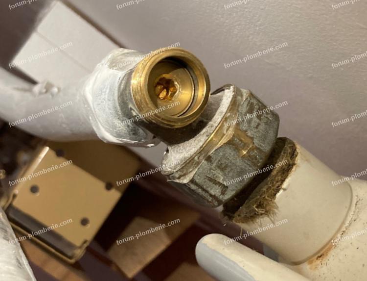

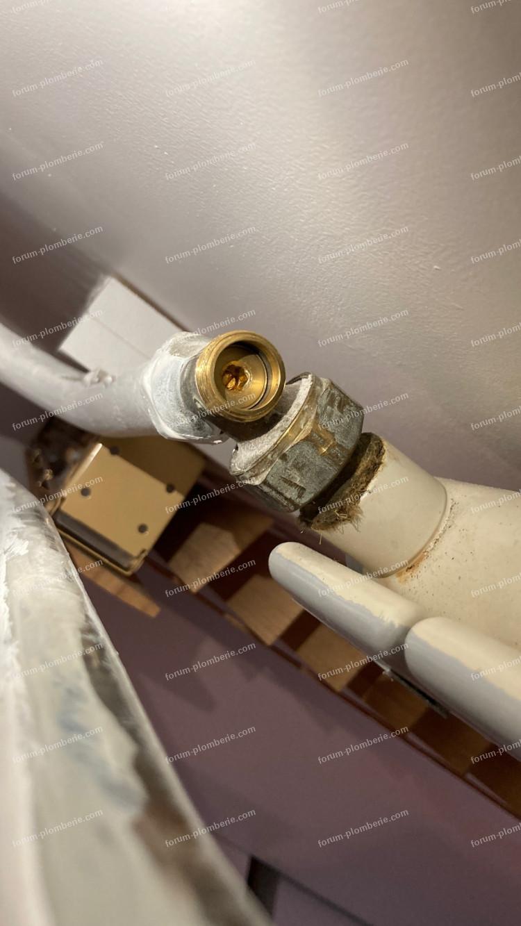

Bonjour tout le monde.
Comment ajuster le té de réglage visible sur les photos jointes ?
La partie avec l'écrou 6 pans coulisse dans le tuyau et semble bloquée dans un sens comme dans l'autre quand je tente de visser ou dévisser.
Est-ce normal ?
Est-ce une bonne idée de tourner directement la petite vis avec un tournevis plat ?
Merci pour vos réponses, je me tiens disponible pour plus de précision. :)

Non, ce n'est pas normal !
Il s'agit d'un té de réglage pour fermer et ouvrir le débit.
Cela fait un bout de temps qu'il n'a pas été revu.
Si possible, essayez de prendre de préférence un chalumeau, cela ira plus vite.
Mais comme vous ne l'avez pas, je vous suggère de prendre une lampe à souder que vous pouvez trouver dans le commerce et de le chauffer juste assez pour le déverrouiller, puis insistez pour le tourner.

Visiblement il est vissé à fond. Je n'ai jamais vu un té de réglage indévissable, même s'il est ancien, mais ça se fait avec une clé Allen. Avec un tournevis vous risquez de fusiller la pièce.
En dévissant vous trouverez un point dur quand la partie mobile arrivera à fleur du corps du té.
Surtout n'allez pas plus loin sous peine de prendre un solide bain de pied.

Bonjour GC,
Je prends bien note que vous me déconseillez fortement de toucher directement à la vis.
Quand vous dites "à fleur du corps du té", voulez-vous dire quand la partie mobile est située au fond tout contre la petite vis comme sur la photo ?
Actuellement la partie mobile avec la prise 6 pans coulisse depuis cette position jusqu'au bord extérieur du tuyau.
Quand je pousse cette partie mobile vers le fond et que j'essaie de visser ou dévisser, rien ne se passe, ça résiste assez fort et je n'ose pas forcer (forcer est rarement une bonne idée).

Je vous déconseille simplement d'y aller avec un tournevis...
Vous poussez la "pièce mobile" au fond, et vous dévissez avec une clé Allen.
Comme déjà dit je n'ai jamais rencontré de dévissage impossible, mais il faut parfois forcer un peu : c'est sans risque.
Quand je parle "à fleur du corps du té", puisque la pièce bouge, regardez où elle s'arrête quand elle vient vers vous et n'allez pas plus loin : c'est là où il y a un point dur, pour que justement on ne dévisse pas trop.

Merci GC pour votre réponse et vos précisions.
Si je comprends bien, c'est parfaitement normal qu'en position fermée, la pièce avec le filetage 6 pans soit mobile et puisse coulisser seule depuis sa position sur la photo jusqu'au point dur, soit sur presque 1 cm ?
Je m'excuse pour ces questions qui doivent vous paraître bien futiles mais je veux m'assurer de bien comprendre le mécanisme et de ne pas faire d'erreur aux conséquences dramatiques.
Encore merci à vous.
