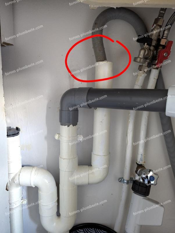

Depuis quelques temps lorsque je lance le lave vaisselle, de l'eau fuit par le tuyau d'évacuation (entouré en rouge sur la photo) lors de la vidange.
J'ai supposé qu'il y avait un bouchon dans les canalisations.

Il y a trois raisons au dégorgement lors de la vidange :
1. la présence d'un bouchon en aval et la faible distance entre l'axe de sortie du siphon et le haut du tube. Il faut 50 cm pour être tranquille.
On vous conseille de consulter les questions apparentées ci-dessous.
2. Si le débit de l'écoulement évier est faible et s'il y a des glouglous, la canalisation respire mal et il y a probabilité de bouchon en aval, peut-être un peu loin.
3. Le débit de la vidange du lave-linge est supérieur à celui d'une ancienne machine. C 'est peu fréquent.
Mais si c'est un bouchon pourquoi n'a t'il pas réussi à le déboucher ?
Parce qu'il n'a peut-être pas utilisé les bonnes méthodes (nettoyeur haute pression avec tube muni de son embout conique). Mais il faut pouvoir l'insérer, quitte à casser un bout de canalisation.
Est-ce que refaire les canalisations serait vraiment utile ?
Non bien entendu, d'autant plus que vos soucis sont récents.
En attendant vous achetez un manchon de 40 et vous le mettez au bout de l'extrémité du siphon, vous le fixez avec de l'adhésif juste pour essayer. Il sera temps plus tard de coller le manchon, voire prolonger un peu plus en hauteur avec un morceau de tube.
Mais les glouglous sont caractéristiques d'une canalisation soit bouchée, soit mal ventilée, soit les deux.
