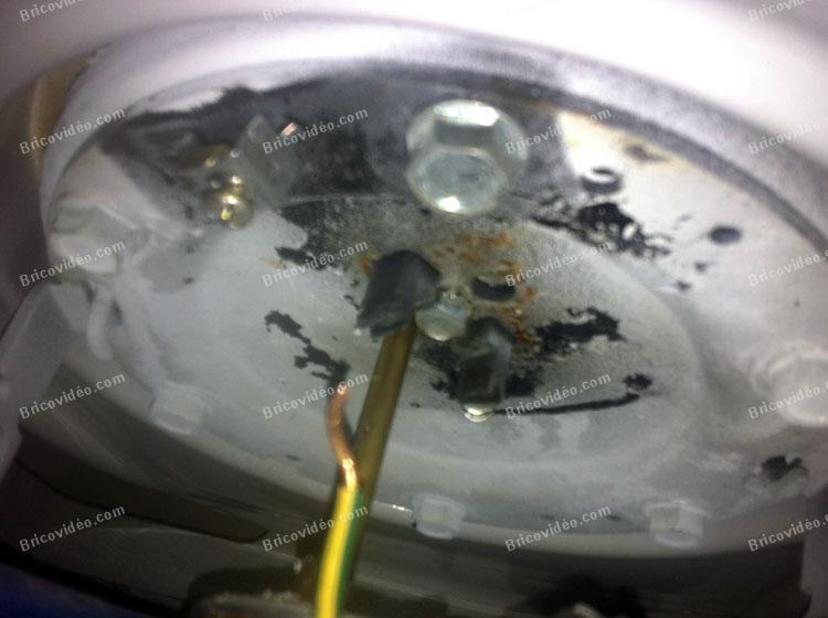

Bonsoir à tous,
J'ai constaté ce matin l'absence d'eau chaude au réveil... cry
Je pensais au départ à un problème de connecteur jour/nuit qui serait à changer.
J'ai mis le connecteur en mode jour, le chauffe eau s'est déclenché et je suis parti au boulot.
A mon retour, l'eau était chaude, le connecteur n'est pas revenu seul sur le mode auto, il était encore en mode jour (après plus de 8h pour un chauffe eau de 200l).
Seulement voilà, maintenant, il y a une fuite sous le chauffe eau (peut-être déjà présente ce matin mais je ne me suis pas attardé à vérifier sous le chauffe eau).
La fuite démarre à la jonction des tiges du fourreau et du cumulus et longe le boitier électrique.
La question :
2 problèmes différents ou liés ?
Est-il nécessaire de changer le cumulus ou de changer le fourreau électrique ?
2 petites photos pour illustrer.
Merci !!!

Je ne vois pas pour quelle raison les deux problèmes seraient liés...
Sur vos photos je ne vois aucune goutte d'eau, mais ce que je crois voir :
Il n'y a pas de fourreau électrique : c'est une résistance "thermoplongeur" et non pas "stéatite".
Si la résistance est en cause, et si vous rebranchez le fil de "terre" qui n'aurait jamais dû être débranché huffy le fusible disjonctera !
Le connecteur ne revient en mode auto que quand il reçoit le signal du tarif nuit....
Meilleurs sentiments et branchez le fil en urgence, surtout en ce moment, sinon c'est vous qui risquez de jouer le rôle de prise de terre ! funk Pas de douche ou de bain tant que ce n'est pas fait !

Pour le fil de terre... je n'ai rien débranché, je l'ai retrouvé tel que. Nous avons acheté la maison il y a 3 ans sans avoir touché à quoi que ce soit depuis.
Merci pour votre alerte, j'ai rebranché le fil de terre immédiatement, pas de changement pour le connecteur, il est resté sur le mode auto. Donc pas de problème de ce côté si j'ai bien compris.
Je remets une photo pour visualiser la fuite, cela goutte depuis le boitier électrique marron mais celui-ci est humide également au dessus, ça me semble venir de la jonction entre les fixations de ce boitier et le chauffe eau.

Houla ! De l'eau sur le boitier électrique = danger réel et immédiat…
Coupez l'alimentation du CE (disjoncteur et/ou contacteur sur OFF).
Passez votre doigt autour le la rondelle blanche fixée par des écrous. Si vous sentez de l'eau, la fuite vient du joint d'embase qu'il faudra changer. Au passage on changera résistance, anode magnésium et thermostat puisqu'il a pris l'eau.
Si pas d'eau, retirez le thermostat. Il faut déconnecter le fil de terre (et oui) puis retirer la pièce marron vers le bas bien verticalement. Si la fuite vient du fourreau du thermostat, c'est que la cuve est percée et il faut changer tout le CE.
Vu le prix des fournitures et le déplacement d'un plombier, il est aussi intéressant d'investir dans un nouveau CE, à condition de prendre une marque reconnue (Sauter, Thermor, Atlantic, Ariston).
Vu qu'on est samedi, peut-être aller aujourd'hui dans la GSB proche de chez vous si vous ne voulez pas vous laver à l'eau froide ce WE.

Le "boitier marron" est le thermostat qui doit être simplement clipsé sur la résistance.
Si vous le tirez (grosso modo même résistance qu'une prise de courant qu'on débranche), vous verrez ce qui se passe dessous.
A mon avis c'est très mauvais signe, et le prix de la réparation n'est pas anodin sauf si vous la faites vous-même. cry
Si vous optez pour le remplacement du cumulus, vu les mauvaises qualités des fabrications actuelles, optez plutôt pour une marque connue, stéatite, pas trop bon marché si vous en avez la possibilité.

Ok, j'ai suivi vos indications.
J'ai retiré le descendu le thermostat (après avoir coupé le disjoncteur sweat).
La fuite ne semble pas venir du thermostat mais de la zone entre les 2 tiges avec un écrou au centre...
Je crois que je suis bon pour aller en chercher un neuf !

Voici la photo.
fuite chauffe eau électrique
05 mars 2016 à 10:55
Réponse 9 d'un contributeur du forum
Fuite sur le fourreau de la résistance - chauffe eau électrique
Condoléances.... crycrycry
Mais ça vaut mieux qu'une jambe cassée !! biggrin
