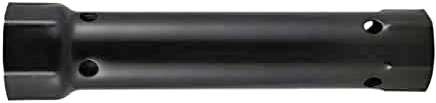

Que pensez-vous de cette Clef ?

Cette clé n'ira pas, il faut une clé lavabo comme GL la décrite, seule solution !!!! un peu de patience et ça marchera.

Re. C'est une clé à bougie. Ou tout comme.
Si vous détruisez les flexibles l'accès sera plus facile. Mais la clé Virax ou équivalent convient très bien. Une pince multiprise ne passe pas. Pas besoin de dégrippant.
