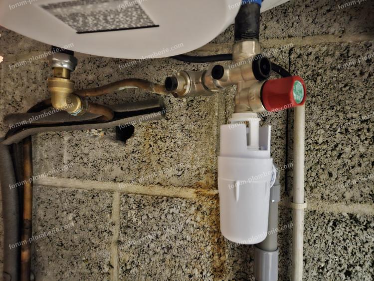

Ah, j'oubliais, le plombier en changeant le chauffe eau a retiré l'ancien vase d'expansion, il a installé à la place un réducteur de pression. Ci-joint une photo.

Bonjour Charlie44.
Comme signalé et expliqué en suivant le lien, le réducteur de pression ne s'insère pas en entrée de chauffe-eau.
Un réducteur de pression ne s'installe que si la pression réseau est trop grande, et cela ne se pose pas "au pif", et encore moins en entrée de chauffe-eau. Une mesure de pression est nécessaire.
Mais comment expliquer le débit qui se réduit, suivi du "poc"
Enlevez le réducteur et tout devrait rentrer dans l'ordre.
On ne voit pas la vanne d'arrêt sur le groupe de sécurité ; elle doit être cachée derrière.
