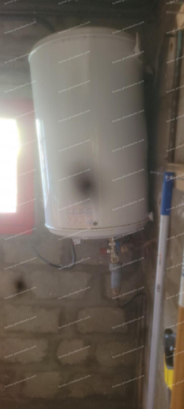

Je pense avoir commis une erreur.
J'avais l'intention de remplacer mon ancien chauffe-eau de 100L qui était hors service.
Je croyais qu'il était vide, mais je n'arrivais pas à le décoller du mur.
Alors je me suis dit qu'il devait encore y avoir de l'eau à l'intérieur, pourtant rien ne sortait du groupe de sécurité.
J'ai alors décidé de le percer avec une mèche de 12mm... Ce que j'ai fait.
Mais rien n'est sorti, juste de la poudre blanche sur la mèche, peut-être du calcaire ou du polystyrène.
J'ai lu ensuite que c'était très dangereux, que cela pouvait exploser sous la pression...
Je suis un peu inquiet maintenant...

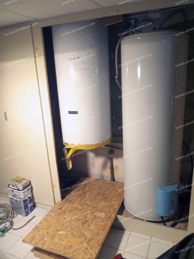

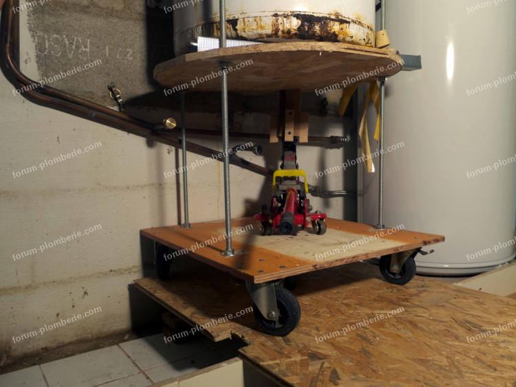

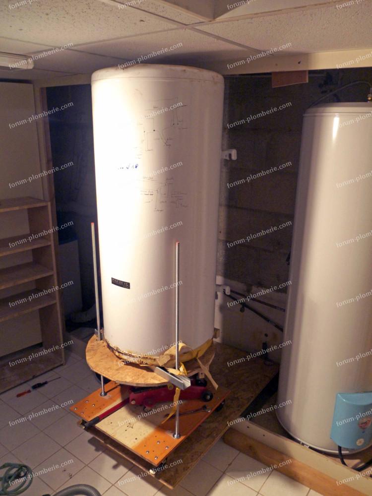

Un chauffe-eau de cette capacité peut peut-être êtres descendu à deux ou trois.
En pièce jointe la descente d'un chauffe-eau de 300 litres avec un montage qu'il a fallu inventer.
En phase finale le chauffe-eau était au niveau du chariot.
descente chauffe eau 1descente chauffe eau 3descente chauffe eau 2
