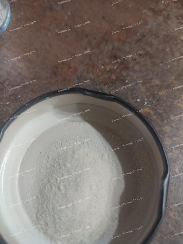

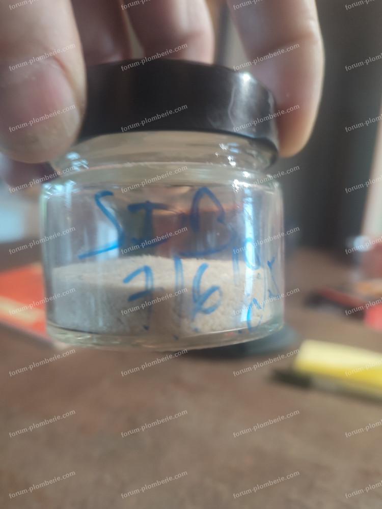

Bonjour, je vous remercie pour vos réponses.
Je vais effectuer l'analyse de mon eau ainsi que des résidus retrouvés dans mes robinets par le service des eaux.
Veuillez trouver ci-joint ma "récolte" après le nettoyage du mitigeur et du robinet de la salle de bain (peut être utilisé).
Je n'ai trouvé aucune trace de ces résidus dans mes filtres.
Je vais examiner attentivement la valeur de ces filtres.
Il est impossible de rester avec ce phénomène, la pression devient presque nulle. Je dois donc régulièrement démonter la cartouche du mitigeur et nettoyer les filtres pour que cela fonctionne à nouveau pendant environ un mois.

Bonjour DJP61.
Effectivement, c'est beaucoup plus que quelques grains.
Mais des filtres en bon état ne devraient pas laisser passer ces matières.
Il faudrait peut-être revoir leur emplacement.
Il y a un problème sérieux qu'on ne peut imaginer à distance.
