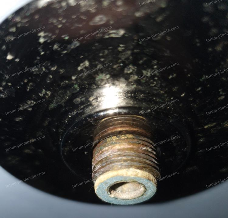

En cherchant à visser un écrou de robinet de fermeture (qui comprend déjà son joint fibre), je me suis aperçu que la sortie murale mâle comprend déjà une espèce de rondelle de collée dessus (voir photo).
J'ai essayé de la retirer, ça a l'air collé...
Je pourrai bien sûr la découper au cutter mais est-ce que vous savez si on est censé la laisser en place ?
Et si derrière il faut quand même mettre un joint fibre ?
La matière est assez bizarre, on dirait de l'isolant compacté.
Merci pour vos conseils.

Il semble que ce soit un joint (fibre) qui reste collé au raccord.
Vous pourriez tenter de l'utiliser en ne laissant que celui-ci ou vous l'enlevez et placez un nouveau.
De toutes façons un seul joint suffit.
