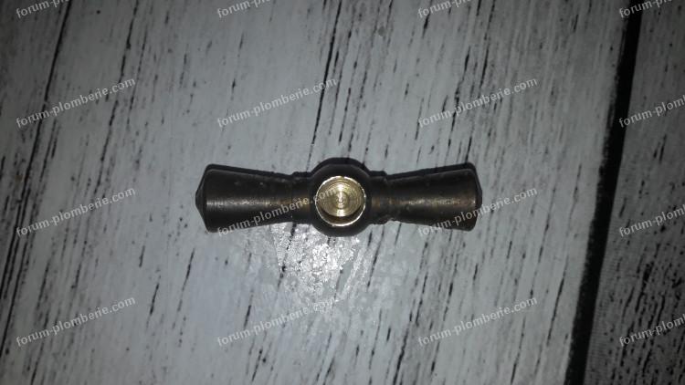

Voici mon problème tête de potence de compteur d'eau cassée.
J’habite en immeuble au 2ème étage sur 8.
La régie me confirme que c'est à ma charge (règlement de copropriété d'après eux même si la vanne vient avant le compteur).
J'ai fait un premier devis = 285 Euros pour changer la vanne.
Je compte du coup me débrouiller tout seul.
C'est pourquoi j'aimerais avoir vos conseils.

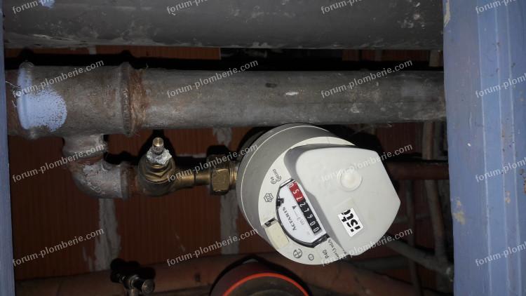

Si je comprends bien il s'agit d'un compteur divisionnaire ?...
En principe dans ce cas là, ce qui est avant compteur fait partie des parties communes et est donc à la charge de la copropriété.
Si le règlement de copropriété dit l'inverse je trouve ça curieux, d'autant plus que pour intervenir à ce niveau il faut couper l'eau sur tout l'immeuble...

Le moindre coût est d'essayer de coller le croisillon (il existe des colles extraordinaires), et si ça ne fonctionne pas acheter un pince digne de ce nom pour manœuvrer l'axe
La solution la plus académique est de changer la tête, mais il n'y a malheureusement pas une taille et un filetage normalisés!
Il faut se munir d'une plaque calibre et y visser la tête pour savoir ce que vous devez acheter.
C'est très simple en maison individuelle, mais dans votre cas c'est l'eau de l'immeuble qui doit être coupée...
Il faut se munir d'une plaque calibre et y visser la tête pour savoir ce que vous devez acheter. C'est très simple en maison individuelle, mais dans votre cas c'est l'eau de l'immeuble qui doit être coupée...
14 mai 2019 à 15:28
Changer tête de potence de compteur d'eau cassée
Merci de vos conseils.
Quelle colle puis-je utiliser ? type soudure à froid ? bi composant ça pourrait le faire ?
Sinon souder directement le croisillon c'est faisable aussi ?

Citation :Désolé, je ne suis pas du tout expert en colles....
Citation :Le corps du robinet restera dans l'eau, je crains fort que vous ne puissiez pas chauffer les pièces à la température appropriée.
Mais je n'affirme rien : j'ai fait beaucoup de brasures, mais jamais dans ces conditions !

On comprend que ce robinet est avant compteur, donc il ne vous appartient pas. Vous pouvez argumenter en disant que le robinet fuit (c'est très facile de générer une fuite minime, mais une fuite quand même), et ce sera alors un risque que prendra la copropriété d'avoir un incident qu'elle sera obligée de prendre en charge.

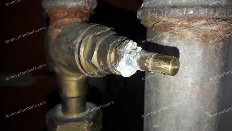

Finalement, en regardant la photo on voit du calcaire, signe qu'il y a une faible fuite.
Y a t-il un robinet après compteur, celui qui permet de couper l'eau chez vous en cas d'urgence ?
Il faut changer la tête de robinet.
Coller, même avec de la cyanolite , n'est pas possible ; il y a trop de jeu. Et vu le couple de manœuvre, ça ne tiendra pas.
Souder ? Il faut démonter la tête de robinet et perdre un temps énorme à éviter tout échauffement, sans gage de réussite. Un travail de bricoleur expérimenté et outillé qui a du temps devant lui. On ne donne pas cher du presse étoupe . Donc on ne soude pas.
Vu le prix minime d'une tête, on la change. On démonte et on va chez le grossiste du coin (Cedéo, Brossette et bien d'autres) ; mais si le robinet est avant compteur ce n'est pas à vous de faire ce travail.

En attendant, vous essayez de manœuvrer l'axe avec une multiprise ou une pince étau. Délicatement.
Nota : on ne change pas tout le robinet, juste la tête qui coûte pas grand chose avec un peu de MO. Pas 285 € en tout cas. On passe un coup de fraise à main sur la portée puis on visse la nouvelle tête en mettant un peu de graisse silicone sur les filets en vue d'un prochain démontage, dans 10 ou 20 ans...

J'ai remarqué effectivement une petite goutte qui s'est formée à la base vers la partie calcaire.
J'ai essayé de tourner avec une pince mais ça ne bouge pas.
Dois-je forcer ?
J'ai acheté une colle Loctite bi-composant pour essayer de coller le papillon mais effectivement j'ai un doute sur la tenue.

Actuellement le robinet est ouvert. Pour le fermer, il faudrait serrer fort avec une pince multiprise ou plutôt une pince étau, et essayer de faire des petits aller-retour pour dégripper plus ou moins. Mais en essayant de tourner pour dévisser, la tête pourrait bouger et ce serait une fuite qu'il serait difficile de réduire.
Vous voyez qu'il est impensable de fixer la poignée par collage ou soudure. La colle bi-composants ne servira à rien.

Vous ne dites pas si un robinet général est présent en sortie de compteur. S'il n'y en n'a pas, cela est contraire aux usages (un contributeur plombier professionnel pourrait donner son avis)
Enfin, seule la tête est à changer, pas le robinet entier ; pour quelques dizaines d'euros.
Citation :Non. Il faut un certain doigté pour "sentir" la réaction de la pièce grippée.
