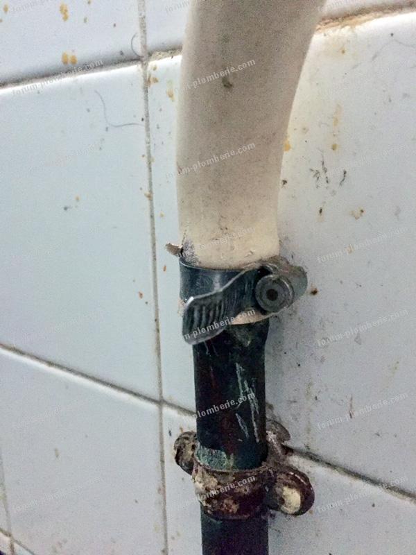

Je souhaite remplacer mon tuyau, qui est un ancien modèle tenu par collier de serrage à vis à tête cassée.
Mais :
1) je ne réussis pas à enlever l'ancien tellement le collier est serré (ma pince coupante n'attrape rien)
2) je me demande s'il faut ajouter un ROAI sachant que j'ai déjà un robinet d'arrêt à 1 m de là (mais vieux modèle).
Merci à l'avance pour vos conseils !

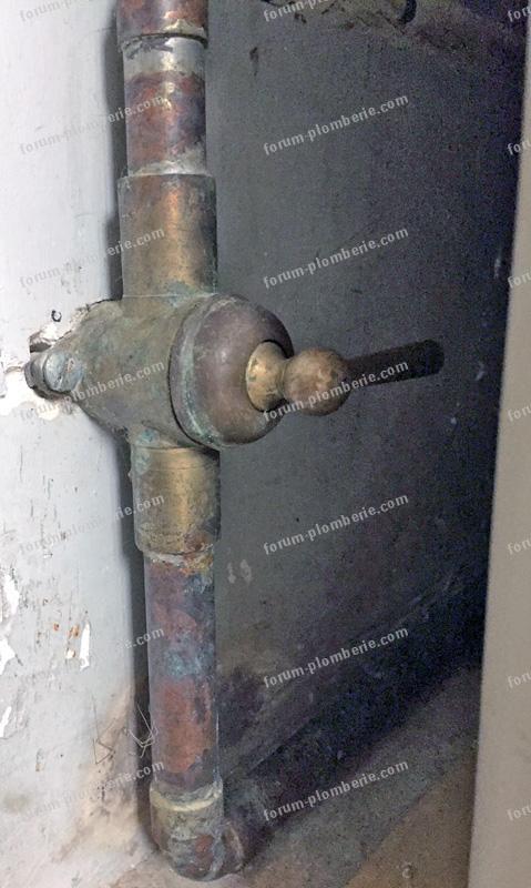

Voici les photos que j'ai oubliées...
A gauche, mon robinet d'arrêt actuel, environ 1.5m avant, à droite le tuyau de cuivre et son raccordement... un peu trop costaud.
robinet d'arrêt tuyau gaz de villeraccordement tuyau gaz de ville

1 ROAI est OBLIGATOIRE...
Il faut refaire l'alimentation en respectant les normes en vigueur....
Je vous conseille un plombier qui possède la QUALIFICATION GAZ !!!!
Le gaz c'est autre chose que l'eau... on ne bricole pas !!!!
Votre installation est totalement obsolète... si vous avez un problème d'incendie, l'assurance ne vous couvrira pas... sans parler du danger d'asphyxie...
La vie vaut plus que quelques euros...
JP

Merci pour le conseil - je le suivrai.
Je trouve quand même un peu fort de n'avoir JAMAIS reçu le moindre courrier de GDF m'informant de ces changements de norme. Par quel miracle suis-je sensé deviner qu'un matériel qui fonctionne parfaitement est à changer ? huffy
Qui a parlé d'économiser quelques euros ? Pas moi. Je me contente de faire les dépenses au fur et à mesure que je découvre leur nécessité. Remplacer un tuyau n'a rien de bien extraordinaire. Changer ou ajouter un robinet de gaz l'est probablement plus... et je n'ai rien contre appeler un plombier si besoin.
Je vais donc le faire dès demain, même s'il n'y a aucun danger d'asphyxie vu les trous prévus dans les murs pour laisser s'échapper tout surplus de gaz !
Bonne soirée et merci d'avoir répondu rapidement.
Il n'est pas obligatoire de changer de matériel chaque fois que les normes changent. (Imaginez d'ailleurs le tollé!! )
C'est quand on change de matériel qu'on doit se mettre en conformité!
Votre exemple :
La vis du serflex était calculée pour casser, ce qui interdisait un simple "échange standard" (ça, c'était "avant"...), mais vous ne trouverez plus de tuyau gaz à enfiler sur une tétine et il y a des années que les tétines ne se vendent plus! Vous êtes donc dans l'obligation de trouver une solution, et donc... de vous mettre en conformité! sleepy
Notez que selon la configuration de l'installation, le ROAI peut remplacer le robinet dont on voit la photo...
À propos de votre dernière remarque: les "trous" ne sont pas faits pour évacuer un surplus de gaz (qui par ailleurs n'est pas toxique), mais pour permettre à la combustion de se faire dans des conditions correctes.
Le risque, avec une fuite de gaz, même minime, est l'explosion, pas l'asphyxie...
