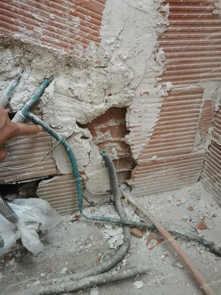

Je suis actuellement en pleine rénovation de ma salle de bain et je souhaite remplacer ma baignoire par une douche avec un receveur extra plat.
Après avoir cassé et évacué la baignoire, je me retrouve à devoir modifier la plomberie.
Cependant, j'ai un doute concernant le type de cuivre déjà en place : est-il recuit ou écroui ?
Je vous poste une photo pour que vous puissiez mieux vous rendre compte.
En effet, si le cuivre est recuit, je devrai effectuer une brasure, tandis que s'il est écroui, je pourrai utiliser un raccord bicône.
Je me pose cette question car le raccord sera encastré dans la cloison et j'aimerais éviter une brasure si possible (car je ne suis pas sûr de mes capacités à braser parfaitement).
Au vu de ses multiples courbures, je pense qu'il s'agit de cuivre recuit, mais si vous avez des avis, je suis preneur.

Bonjour Selijo.
Peu importe*.
A l'origine il était certainement recuit, mais le temps est passé et le métal s'est écroui à la longue. Il ne peut plus être déformé sans devoir le recuire.
Ce qu'on voit est de toute façon à refaire à neuf., car il faut bien le reconnaitre, c'est horrible. Du cuivre directement dans le plâtre, un té lui même dans le plâtre, un conducteur supposé de terre directement enrouylé sur le tube.
* Il y a deux possibilités :
- Soit on travaille comme un professionnel et l'installation désormais neuve sera pérenne avec du cuivre neuf dûment isolé de tout matériau de construction. Et évidemment sans té encastré dans la brique ou la plâtre.
- Soit on bricole en cachant la misère. Et on ne donne pas cher de la longévité des travaux dès la première fuite.
On vous conseille donc de ne pas bricoler, et si vous ne savez pas faire, vous faites intervenir un professionnel.
On vous invite à vous documenter sur le phénomène de picking qui peut affecter le cuivre.
