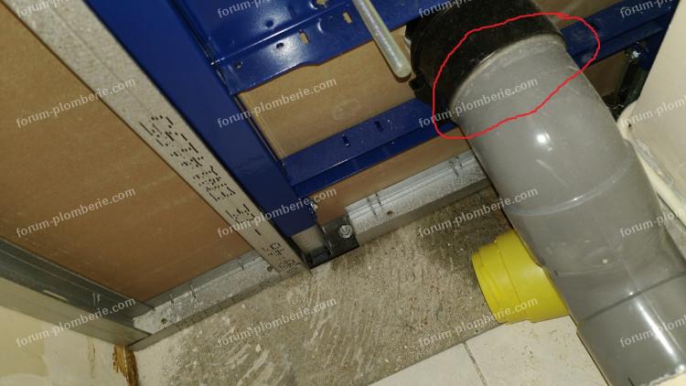

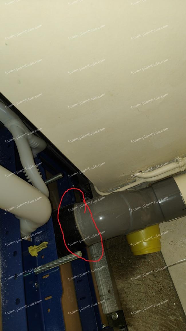

Pour compléter... (photos jointes).
Je n'ai pas utilisé la pipe coudée fournie avec le bâti car ma sortie arrière est droite. J'ai voulu utilisé le raccord (fournit également) qui s'installe en principe après la pipe coudée est fait la jonction avec le tuyau d'évacuation en 100 mâle.
Et j'ai ma fuite redoutée après 3 jours sans problème. J'ai pourtant fait un double encollage entre les 2 pièces.
Puis-je réparer cette jonction ? existe t'il une sorte de "bandage" qui pourrait être fait sur la jonction à problème ?
Merci de vos lumières.
Bonne journée à tous.

Pas de panique, à votre place toujours, je décollerai au décapeur le raccord Geberit et le coude pvc qui est en suivant, en place sur ce qui semble être un autre coude au bout de votre évacuation qui file sur la droite.
Vous êtes actuellement en mâle emboîté dans le pvc noir Geberit.
Il faut que le nouveau coude en remplacement soit maintenant en femelle.
De cette manière vous pouvez préparez un morceau de PVC en 100 de 8/10cm qui servira de jonction entre ce nouveau coude femelle et le raccord noir Geberit.
Le raccord Geberit sera légèrement recoupé dans sa longueur pour venir sur le petit morceau en 100 qui lui sera donc collé entre le coude PVC et votre raccord Geberit.
Si vous ne le sentez pas, voyez avec un professionnel autour de vous mais visiblement rien n'empêche même de reprendre l'évacuation un peu plus bas et jouer des coudes ;)
