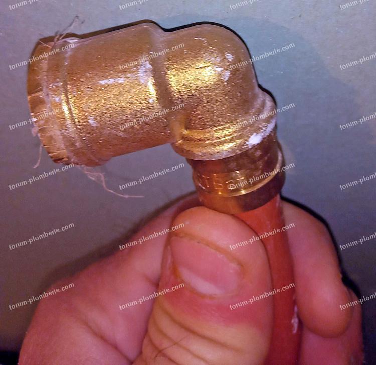

Je cherche à raccorder 2 tuyaux PER à un robinet de douche qui sera posé sur du placo.
Les tuyaux sont terminés par un raccord (pas posé par moi) mais les platines en vente en GSB sont déjà fournies avec des raccords.
De plus les miens ne semblent pas compatibles (voir photo) car il leur manque le petit disque qui permet de les visser au placo et à la platine.
Ma question est la suivante : comment à partir de mon installation actuelle puis-je raccorder les robinets (sans avoir à changer les raccords actuels, je n'ai pas les outils pour le faire) ?

Et la personne qui a posé ces raccords ne peut pas les remplacer par des raccords appropriés ?
Ça peut se faire en 5 minutes....

C'était un plombier il y a 5 ans de cela. Maintenant j'aimerais terminé cette salle de bain par moi-même, question budget... est-il possible de raccorder un robinet en l'état et si oui comment ? Merci.
