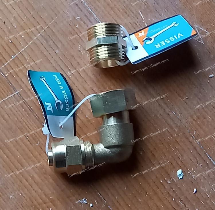

On va reprendre depuis le début....
Après des travaux d'isolation, je dois rebrancher mon radiateur sur un mur en placo derrière lequel j'ai fais passer mes tuyaux en PER.
Selon mes connaissances, le PER ne supporte pas le soleil. Même en diamètre 12, ce n'est pas du chewing-gum, il garde une certaine rigidité.
Donc je procède à un raccordement à l'arrière (environ au centre) du radiateur pour que ce soit propre.
Ce raccordement je pourrais le faire directement en restant avec mon PER mais il y a le soucis de la lumière et l'air.....
Donc la solution c'est une pièce en cuivre, de 10 à 25 cm de long, coudée, qui ferait la jonction entre le PER et le radiateur, et réaliser avec le morceau déjà peint.
Comme je ne fais pas de soudure, il existe des écrous à visser avec des "olives" à mettre sur le tuyau cuivre.
Je vous ai mis des photos qui, j'espère, pourront vous aider à comprendre "les olives"
20221102 14484220221102 14445220221102 144649

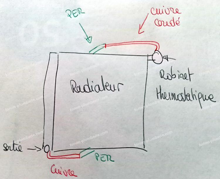

Voici une autre image.
8302989417791757

Si cette fois je comprends bien.... smile
Le PER sort derrière le radiateur...
L'air n'a aucune action sur le PER sinon il faudrait le mettre sous vide! funk
La littérature parle de l'action néfaste des UV (le soleil) sur le polyéthylène gaz. Je n'ai jamais lu la même chose pour le PER .
D'une part il n'est pas fait pour être à l'extérieur, d'autre part il est extrêmement rare que les rayons du soleil soit violents derrière un radiateur!
Mon conseil : raccordez directement le PER sur les robinetteries et dormez sur vos deux oreilles! sleepy
Et n'oubliez pas qu'un robinet thermostatique doit être placé horizontalement...

Visiblement nous n'avons pas la même littérature biggrin Cependant mon tuyau PER est dans sa gaine et, comme vous le dites, il n'est pas très exposé au soleil c'est pourquoi j'ai également pensé au raccordement direct.
J'ai prévu un raccord avec un coude et en écrou libre pour pouvoir mieux travailler (voir photos).
Je vais pouvoir terminer mon chantier au grand soulagement de mon kiné et de mon médecin titter à condition de trouver quelqu'un pour me raccrocher ce radiateur qui est très lourd.
