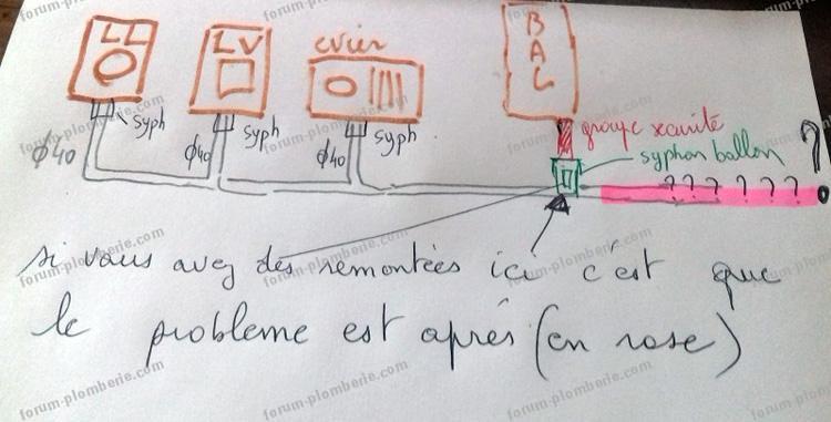

Ma compréhension à la question posée par maryse 56000 est effectivement que la remontée de l'eau par le siphon du ch-eau est possible, dès lors qu'un bouchon se situe après l'évacuation du ch eau et que cette évacuation se situe au moins au même niveau -ou plus bas- que les évacuations LL et LV.
Le principe des vases communicants est appris à l'école par à peu près tout le monde.
Il ne s'agit pas ici de faire entrer de l'eau d'écoulement dans le réseau de distribution sous pression ce qui n'aurait aucun sens et complètement impossible.
Je ne vois pas où est le problème.
La vraie question reste à savoir où se situe l'évacuation du chauffe-eau par rapport aux deux évacuations LL et LV, ce que ne précise pas maryse.

En réponse à BP84.
L'évacuation du chauffe eau ???
Simplement le chauffe eau a été changé par le plombier l'année dernière donc il doit savoir où se trouve l'évacuation, donc, je dois lui demander qu'il regarde cette évacuation...
JE SUIS perdue... et le plombier me prend pour une nulle car je lui fais confiance, mais de là à casser la terrasse ????

Avez-vous la possibilité de nous faire une photo (ou plus) que l'on puisse vous aider avec plus de précision...
Jean Paul
Jean Paul
