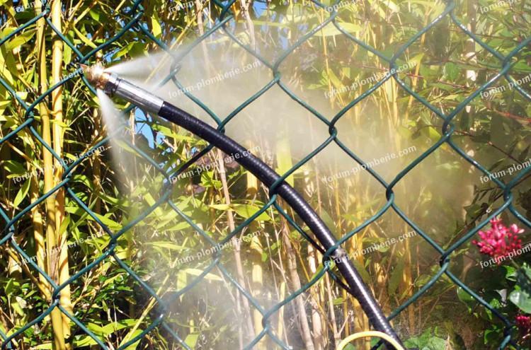

Oui si vous ou un ami possédez un nettoyeur haute pression muni d'un tube avec tête de débouchage.
Dans l'habitat individuel c'est toujours utile.

Merci pour votre retour, j'ai commandé un furet pour mon nettoyeur haute pression, on va tester ça dès réception.
