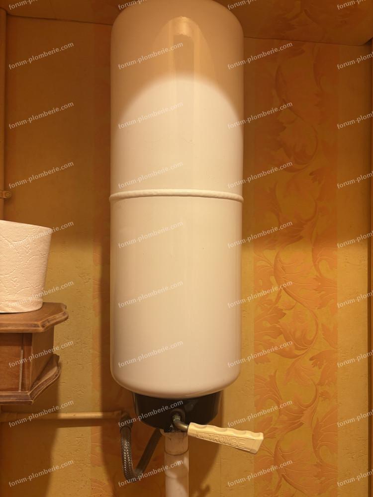

J'ai une fuite d'eau sur un WC équipé d'une chasse La Trombe.
Un peu d'eau coule en permanence dans la cuvette des WC en provenance du réservoir d'eau.
Ce qui à la longue fait des grosses quantités.....
Le joint doit être défectueux.
Ce doit être un ancien modèle de chasse, pas de référence indiquée.
Est-il possible de remplacer le joint, comme sur un WC standard, ou faut-il changer tout le système ?
Merci pour vos réponses.
22 avril 2026 à 16:53
Petite fuite sur chasse La Trombe
En ce qui concerne les chasses pression, ce n'est pas un joint qui fait l'étanchéité mais une boule qu'on y introduit.
Pour cela il faut démonter le mécanisme si on peut, et entre le mécanisme et le réservoir il y a un joint qui n'a pas une durée de vie éternelle lui non plus...
22 avril 2026 à 23:36
Merci GC.
Savez-vous si la fuite viendrait plutôt du joint ou de la boule (mécanisme) ?
Si c'est le joint, peut-on le changer ?
Je préfère vous demander avant de tout démonter ...
23 avril 2026 à 09:17
La fuite provient à coup sûr de la boule.
Mais si vous arrivez à démonter le mécanisme (les vis sont parfois trop grippées), prévoyez le remplacement du joint.
23 avril 2026 à 12:08
