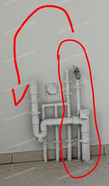

Lors de la visite cloisons de ma maison avec mon cuisiniste, celui ci à constaté que l’emplacement actuel des arrivées d’eau et des évacuations ne permet pas l’installation conforme de la cuisine.
Afin de respecter le plan d’implantation, il est nécessaire de déplacer l’élément situé à droite (entouré en rouge sur la photo jointe) vers la gauche, comme indiqué par la flèche rouge, afin de regrouper les éléments de plomberie et libérer l’espace nécessaire.
Pensez-vous qu'un plombier peut effectuer facilement ce type de modification ?
C'est son métier.
Il faudra qu'il mette des tampons de visite pour faciliter un débouchage éventuel. Rendre l'installation d'évacuation démontable serait un plus. Choisir du matériel Nicoll et utiliser des tubes cuivre.
La hauteur du siphon lave vaisselle doit être de 50 cm si possible : voir ici :
Débordement lave vaisselle incompréhensible
Il semble y avoir une arrivée gaz. Le plombier devra avoir la certification Qualigaz.
Penser à mettre des vannes à bille en vue de l’alimentation des robinets.
Il faudra aussi un robinet de puisage pour lave vaisselle.

Il semble que votre cuisiniste n'a pas tenu compte des emplacements des arrivées d'eau et des évacuations pour le projet.
Bien sûr, tout est possible pour des modifications (avec les suggestions de GL)
Cela peut amener des découpes dans les parties arrières des meubles pour les accès et un supplément de coût pour la plomberie.
Il est évident que cela ne doit amener aucun supplément de prix pour les meubles.
