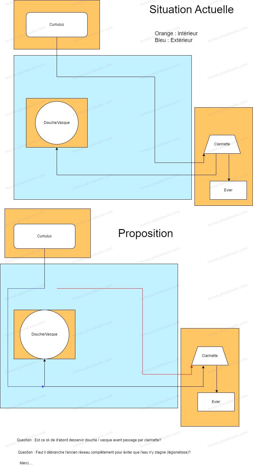

Je suis débutant donc désolé si ma question est un peu naïve...
Pour éviter la déperdition de chaleur, je compte modifier mon réseau comme indiqué sur le schéma.
2 questions :
Est-ce OK je desservir douche / lavabo avant le passage par la clarinette ?
Si je ne fais que couper/boucher l'ancien tuyau, des maladies peuvent se former dans l'eau stagnante résiduelle et atteindre le reste du réseau ?
Bonne journée

On ne voit pas bien ce que vous voulez faire, ni surtout son intérêt.
Une clarinette est l'équivalent d'un bornier en électricité : une arrivée et des départ (si possible munis chacun d'une vanne d'arrêt).
Si un tuyau issu de la clarinette est inutilisé, on le débranche et on ferme le départ.

En fait, mon objectif est de limiter la distance entre le cumulus et la douche.
Actuellement, les tuyaux parcourent presque dix mètres à l'extérieur.
Avec la modification que je pense apporter, ils ne feront que deux ou trois mètres à l'extérieur.
Donc, l'eau chaude sera plus rapide dans la douche et il y aura des économies d'eau chaude.

Re. Ah oui, c'est (mieux) compris.
Effectivement, vous avez intérêt à limiter la longueur de la tuyauterie eau chaude. Il faudra bien isoler.
En gros, il n'y a pas de problème.
La notice du chauffe-eau doit préciser la température minimum de l'environnement, relative au rendement de la chauffe.
