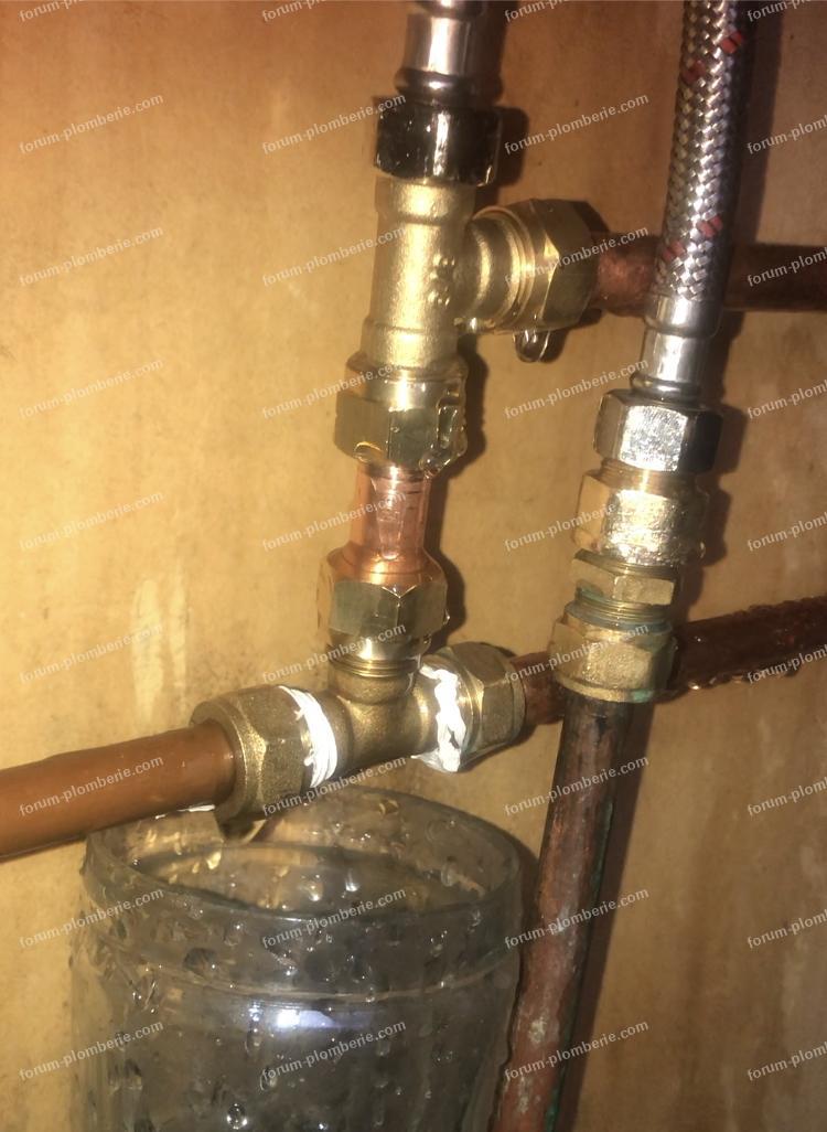

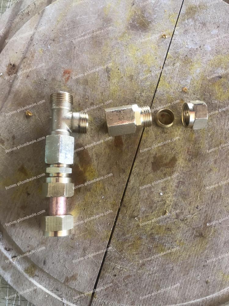

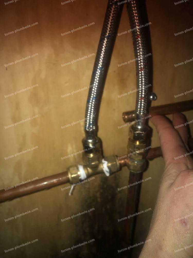

Je cherche à installer une seconde arrivée d’eau froide pour ma machine à laver donc de poser un té sur un té déjà existant pour mon lave vaisselle, pour cela j’ai ajouté un morceau du tuyau de cuivre entre les deux, tout est en place mais cela goutte sans cesse, d’où cela peut-il venir ?
J’ai essayé plusieurs configurations, je vous mets en photos les différentes pièces utilisées.
En vous remerciant infiniment.

Voici les photos.
3c315787 9bb0 4e9a 87d4 c5354e52428b.jpegfdd98a7c f6a0 457f 838d e7c7227e6dc8.jpeg6def5d23 6457 40a0 864d d306b787f8d8.jpeg

C'est bizarre, des raccords neufs à bague et des tuyaux en bon état ne devraient pas goutter, bien bloquer les écrous et si ça fuit encore, quelques tours de téflon sur les bagues devraient suffire.
Bon courage.
Azzor.
