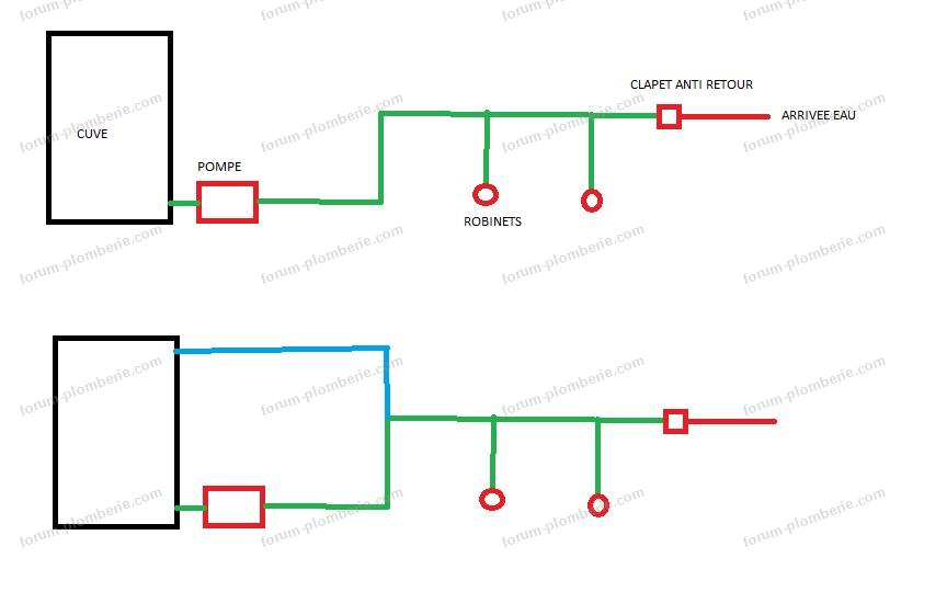

Après concertation, on va mettre un surpresseur, ce qui va ouvrir un autre débat.
La cuve se trouve à l'extrémité de la conduite, donc le même tuyau qui sert à l'alimenter, va servir à acheminer l'eau au robinet une fois la pompe allumée.
Je vois deux solutions (J'ai essayé de faire un schéma) :
La cuve est alimentée du côté de pompe (si c'est possible) et donc l'eau circule dans les deux sens.
La cuve est alimentée par le haut et là si j'allume la pompe, l'eau va sortir du bas et rentrer par le haut.
Une solution peut-être ?

Voici le schéma.

Re. Dans ce cas là, il faut expérimenter. On ne sait pas comment la cuve va se remplir. On peut penser que c'est avec de l'eau de pluie.
Il existe des systèmes tout faits où la cuve est enterrée (ou non), une pompe est mise en marche automatiquement quand de l'eau est tirée pour les WC. On sait que c'est un poste de dépense important.
Ici, on ne voit pas pourquoi il y a les deux alimentations sur les robinets.
Il faudrait affiner votre projet et voir s'il est faisable, et pour combien. Voir aussi quelle est son utilité.

Pour plus de précision :
La cuve sert de réserve quand l'eau courante est coupée.
Donc eau courante le réservoir se remplit mais une fois coupée, le réservoir prend le relai (via la pompe) dans l'autre sens pour alimenter les robinets (SDB, Cuisine).
Si la cuve était alimentée directement depuis la source ce serait facile. Mais comme elle est à l'autre extrémité. A voir.

Bonjour Kimbrasier. Une idée en passant.
Les robinets pourraient être alimentés en permanence par le réservoir, celui-ci étant alimenté automatiquement par une source extérieure ou le réseau.
Il faut imaginer que la pompe doit se mettre en service dès l'instant ou un robinet est ouvert ; mais comment ?
Le réservoir fait alors office de tampon.
Vous seul avez la vision du projet et êtes à même d'en définir les contraintes.
Si vous en avez la possibilité, alimenter les robinets par gravité serait préférable à condition que le niveau du réservoir le permette. Donc en le surélevant.
Reste le problème de la qualité bactérienne de l'eau et sa pureté éventuelle si celle-ci peut être consommée. L'inox pourrait peut-être se justifier.
C'est vous qui voyez.
On ne peut en dire plus à distance.
