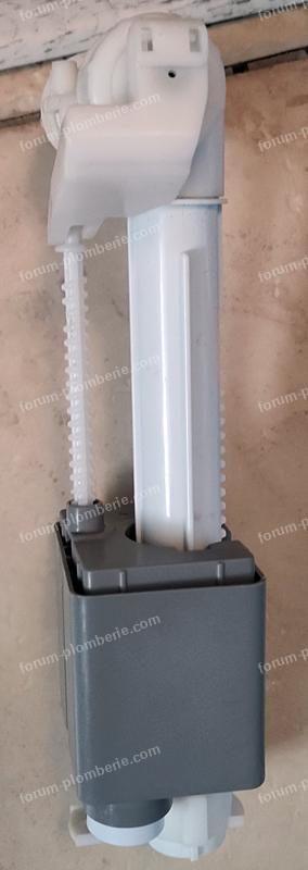

J'ai une fuite dans mes toilettes suspendus dont je ne connais pas la marque, car je suis propriétaire depuis peu du logement.
Est-ce que vous pouvez me donner la marque d'après les photos et me donner un prix si vous le savez du mécanisme complet ?

Bonjour Terrien !
Je suis incapable d'identifier la marque des éléments que vous présentez.
Je me pose des questions ...
Il y a une fuite ... à quel niveau ?
Selon l'endroit de la fuite, il s'agit peut-être de ne remplacer qu'un joint (cuvette par exemple), qu'un joint/membrane/soupape (remplissage).
Quelques informations supplémentaires sont les bienvenues.

J'ai le même matériel que vous.
Avez-vous eu une réponse ?

Je possède le même matériel. Impossible de trouver des pièces de remplacement.

Vous pouvez trouver cela chez Brico Dépôt.
Leur ancien fournisseur de WC suspendus.

C’est la marque Cersanit
Fabricant : Cersanit
Réf : K99-0152

Marque Alibert

Je viens de vérifier, il s'agit de la marque Japar et non Alibert.
