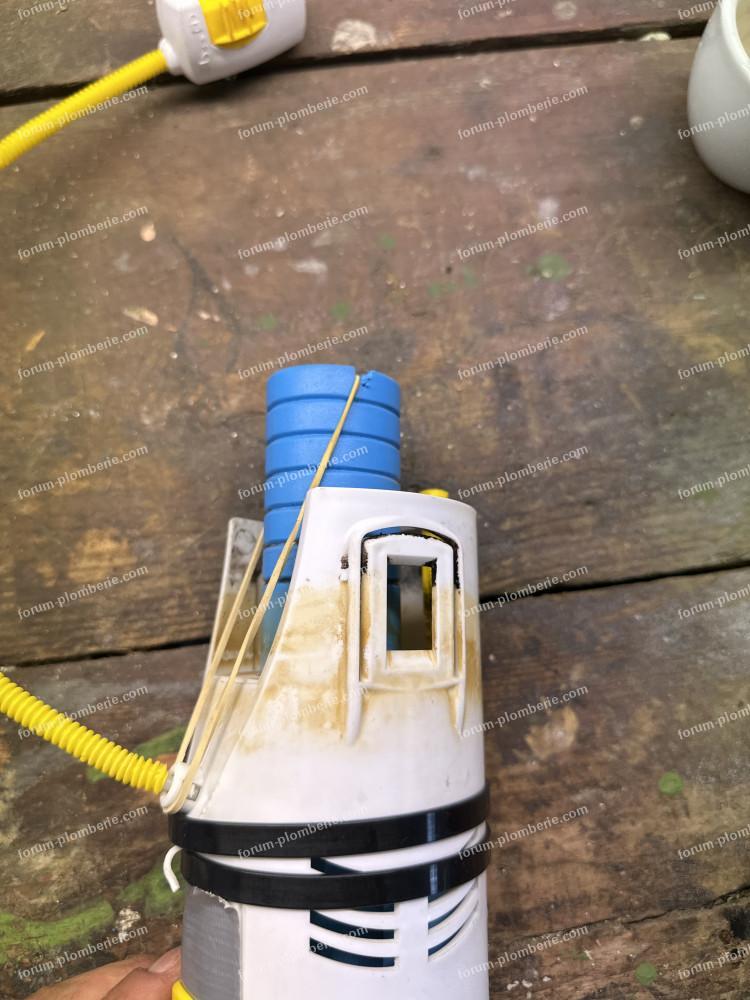

J’ai eu le même souci dans un hôtel à Porto-Vecchio avec le vieux système Nicoll.
Nous avons mis du temps à recevoir les nouveaux modèles, donc en attendant j’ai bidouillé l’ancien pour lui permettre de redescendre un peu plus fort.
Je vous mets une photo.
