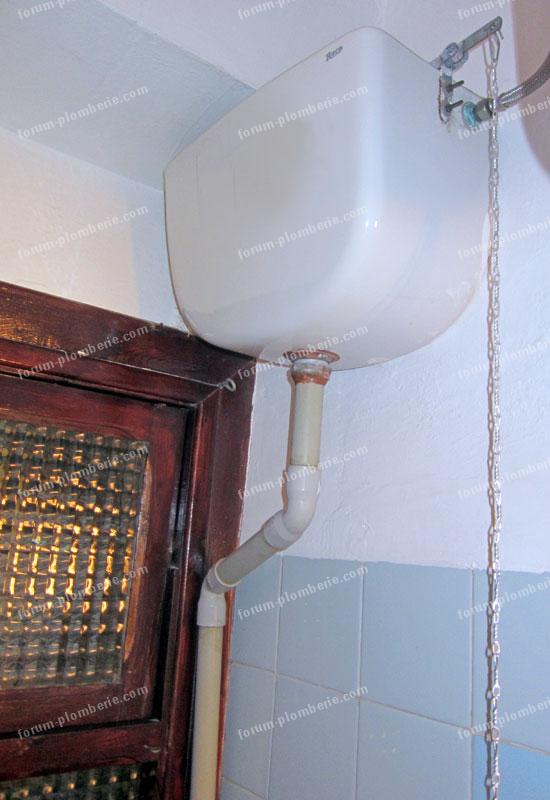

Quelqu'un connait-il le fonctionnement du réservoir de WC en photo jointe ? Marque Roca.
Le problème, l'eau coule en permanence dans la cuvette.
Comment réparer ?
Amis bricoleurs merci pour vos conseils...
Eau coule en permanence dans la cuvette des WC
